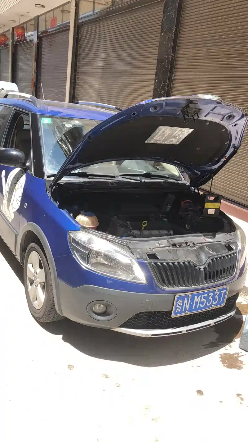

老婆结婚之前买的斯柯达晶锐12款13年出厂的scout  平时高速6个油  市区7.5个油今天93000公里了   更换全部底盘橡胶件  淘宝买材料1700    工时费900    后面附上淘宝订单截图 换完和新车一样   老婆说值这个钱   再开5
年
有什么问题互相交流   可以问我  知无不言
选的原车配套采埃孚旗下萨克斯减震  前面一根220  后面170左右  为什么不选kyb 倍仕登 因为价格贵两倍左右而且偏运动属性  换句话说偏低偏硬 过弯操控好  我追求第一是舒适性所有没有选择
斯柯达晶锐  有两套型号萨克斯  前315019后315020或者前315032   后315033具体区别不清楚   官方系统显示都适配  区别是315032这套只适配晶锐
