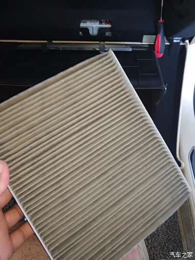

现在第三次了,拆开空调滤芯的时候是下面这个吊样~
第一次是我自己去的,不用换空气滤芯和空调滤芯~
第二次是老爸去的,在他的观念里车是不用保养的!“车还用保养吗?这是个问题!”我估计如果不是因为4S店送了保养券他压根不会去,所以这种花钱的项目也没换~
就这还是用气枪吹过的!羽毛啊死苍蝇啊都没有了~我用车习惯外循环,一直外循环~结果就成了这个样子~

这个是老的滤芯~惨不忍睹~数了下有36个褶~科普一下褶子越多意味着滤芯的展开面积越大,这就和水管粗细的道理一样,横截面越大通过率也就越大~不一样的是滤芯还要考虑材料的密度~原厂的是36只能说一般,密度也是一般般,这种滤芯要用一段时间效果才会好~因为脏东西把大的空隙堵住了~大颗粒就进不来了~对PM2.5没卵用~大颗粒说的是灰尘~

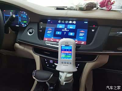

下面是海帕的测试,再说一次我不是托!喷子请绕道,版主感觉是广告的话我也没办法,从写这贴到现在快仨小时了现在是凌晨1点,有这么敬业的托吗!真的是觉得这东西确实好,希望大家能用上好的产品!还请版主明鉴!这个是当天我们这里的天气~
这是室外的空气指数~空气还不错~我们这里很少这样~
这是原厂的滤芯,不是最大风~当时已经吹了两分钟了~,我一直在找拍摄角度没来及拍最开始的时候~注意时间3点06
这是3点10分的时候,已经稳定了~外循环~从08开始就是30-31~不得不说这车还真没甲醛~刚买我就测过~结果是0,照片上当天外温34度,没开空调吹的常温风~车子里巨热~居然没甲醛~证明没选错车!也证明了大飙车的拆车结果确实没有!
这个是海帕的滤芯,注意时间才过了2分钟,从我拆滤芯盒,到拍图片中间安装的时间算1分钟,也就是说才1分钟出风口的PM2.5就降到了1
这张是0,我让开测试仪可以看到我开的是外循环~车外是47~车内1分钟变0~当时买的时候卖家说估计开内循环2分钟内变0,我这是外循环啊,才1分钟,卖家也太谦虚了~真是好东西~我们这里经常雾霾,女儿得过肺炎,非常容易再犯~以后到哪里就让她坐车里不出来~这比啥空气净化器都牛逼呀!
