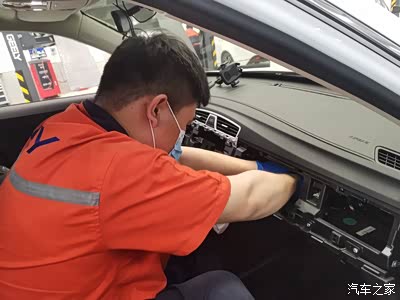

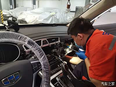

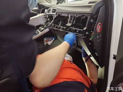

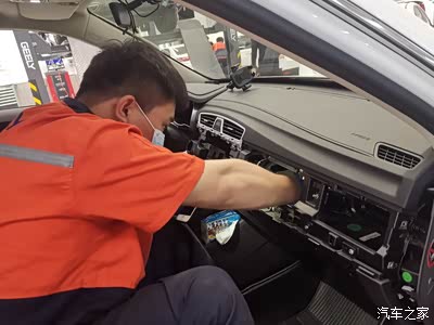

相约第二天,开始更换,如果不是亲眼所见,根本不相信师傅干活的细微之处,能让你怀疑他在维修自己的车。新胶皮手套,整齐的线束,再加一层绝缘胶带,轻手拆卸,手机微信可全程查看监控,这样的细节,有什么不放心的呢?

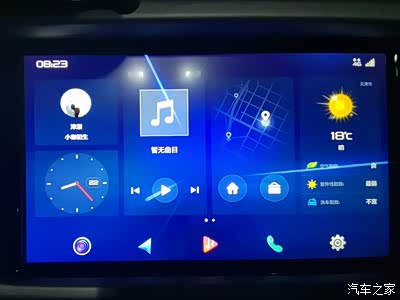

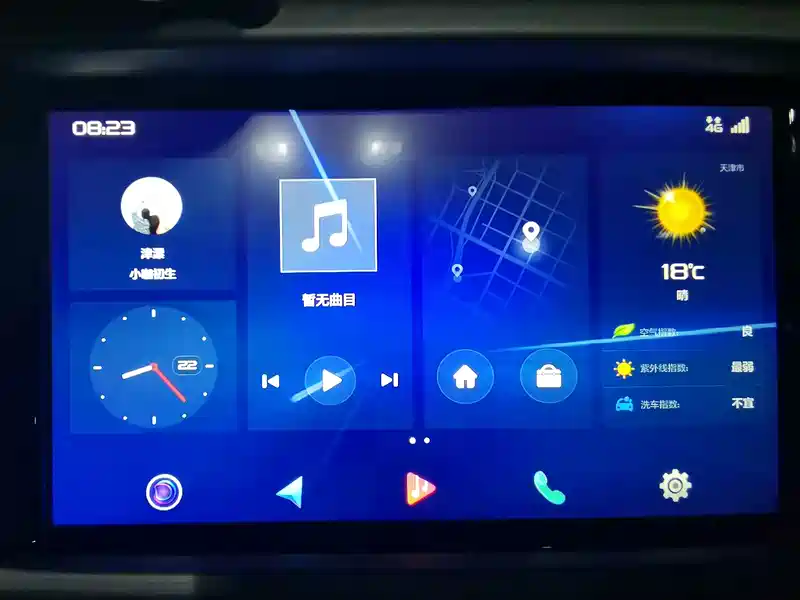

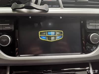

先发个新车机界面,晒晒幸福感

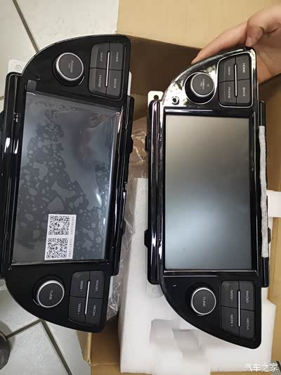

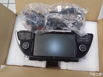

新车机,看看有什么区别

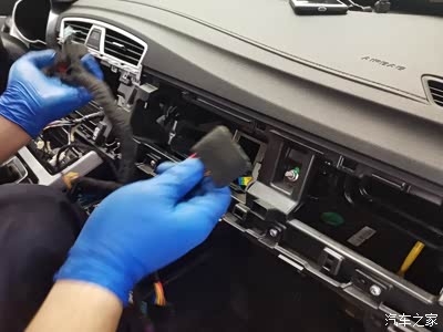

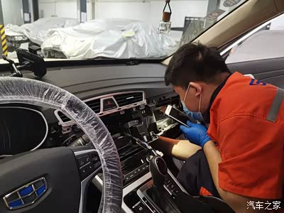

开始拆老车机

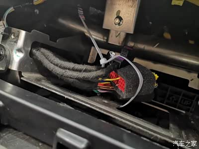

三个分机,一堆线
这线头,傻傻分不清楚
师傅在琢磨中

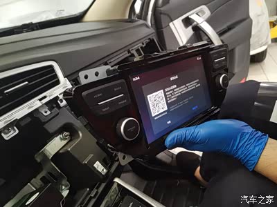

准备实名认证
扒拉扒拉小魔仙
整理线束,多仔细
新旧车机对比
开机了
4G哦,是4G哦!

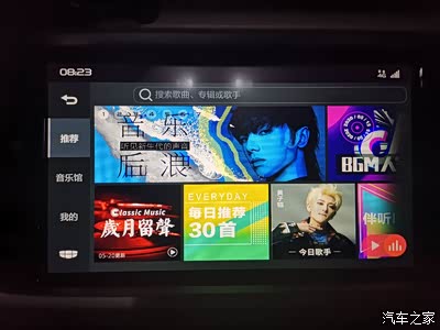

音乐软件也换了
倒车影像视角范围更广了

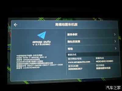

高德版本可以,比之前的车机要高3个小版本号

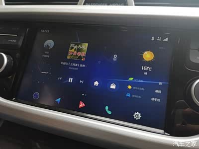

这界面,不赖哦
GKUI新生态

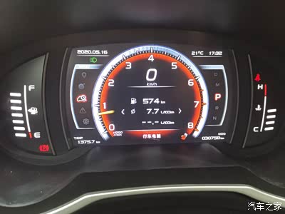

晒晒公里数
