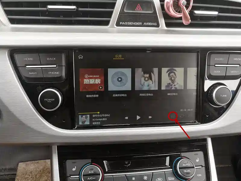

点开酷我音乐,界面也完全不一样了,还增加了三种音效模式。
蝰蛇音效,音乐听起来别有一番滋味
