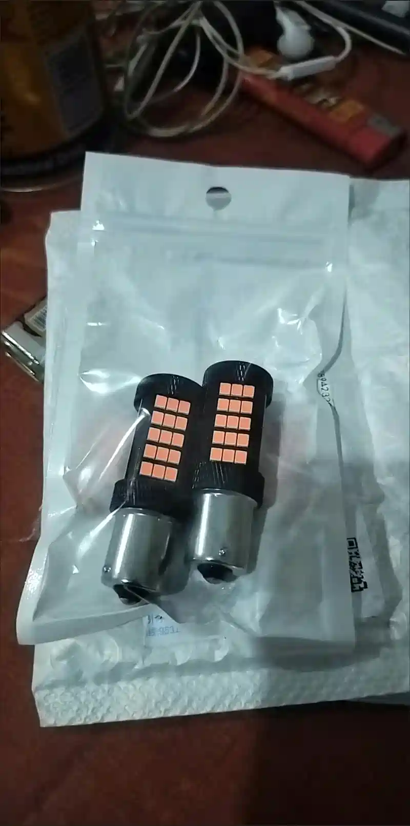

我的车尾灯坏了一个灯泡,刹车时老是报故障,想着小毛病想着自己能修一下,锻炼动手能力
网上买的灯泡LED的灯泡,网上自己买的,便宜
按照教程准备工具螺丝刀、扳手,把车停好,停在安全的地方,我是在公司的停车场修的,安全

安装上去,买的这个比以前好用
比以前的更亮一些
