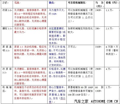

下面做一些简单直接的分析:
       通过以上的对比大家应该可以很直观的看到每种改法,都有他的不足和优点,不过个人总结那么多改法,我最喜欢的就是改原装3.5的改法了,为什么呢?主要原因很简单,1、稳定性跟原装一样。2、耐用性最高。3、价格不算高。4、日后可以升级加机械增压。通过这几个优点几乎接近完美了。我个人喜欢去赛道玩,这样子,我完全可以放心的去踩油门,尽情去折磨发动机,也不怕爆缸,更不怕水温油温高!

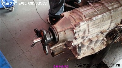

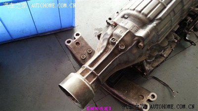

3.5波箱接口不一样
这是3.0变速箱

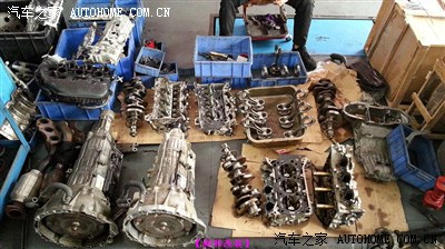

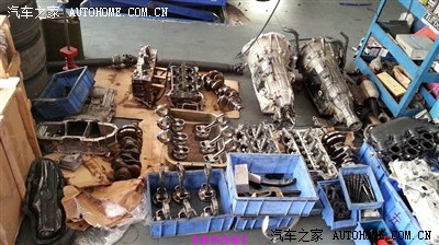

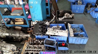

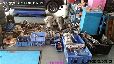

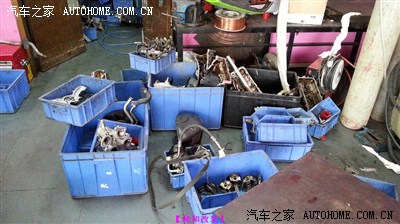

大家猜猜这有多少台发动机的配件!

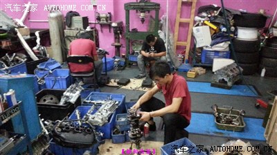

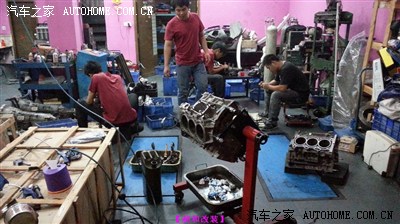

师傅们在认真检查各种配件的情况
