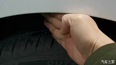

接着发现了车尾塌陷的现象(塌屁股),这个每个车都有,但是空车反弹不够位置,所以开始索赔后减震。

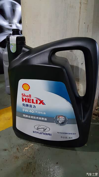

一,二保和首保一样,就是机油更换了另外的一种。

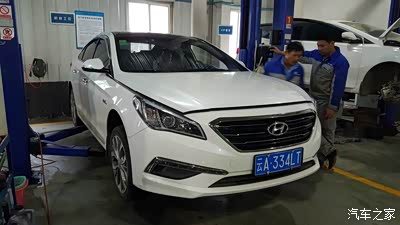

准备二保,静静待着。

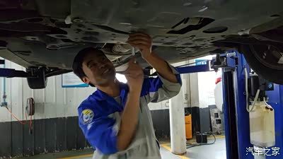

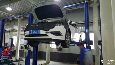

准备上去了。。。。检查地盘、
开始了、、、、、、、、、、、、、、、、

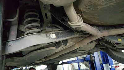

就是这个东西造成了塌屁股,为了追求舒适感,厂家已经偏向于软的弹簧,但是长期负重就容易出现塌屁股,但是舒适度就高,有些车,除了悬挂问题,还有就是硬弹簧,反弹恢复程度高,但是舒适度就相对弱点。

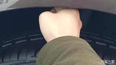

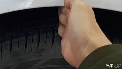

刚提车的时候,我是一拳就进去,还有空间,但是一万多公里之后,屁股塌陷了一些,实际上不至于索赔,但是我还是不放心,塌屁股是相对的,所有车都会出现,但是当你满载的时候,后者后备箱有重物的时候,塌下去去,如果轻车应该会反弹恢复,至少一部分,但是我的已经是只留下了四指的样子了。见下图。
另外一边的。。。。

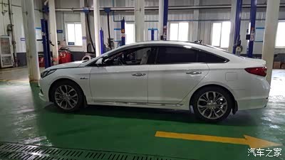

这个是展厅中的新车
根据厂家回馈的信息,距离标准是25CM还是多少,忘记了,技师说没必要索赔,不过我还是看到不舒服,坚持索赔,这里感谢4S,还是通过了、售后做的相当的到位,师傅们都很用心。下面可以看的出他们的用心。看清楚了有问题我是不会某些人说的包容,我要的是我付出换回来的结果,我购买之后,我没义务去谈包容,只能是销售方来包容我们,车有问题,就必须要解决。所以,**的闪一边吧。

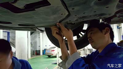

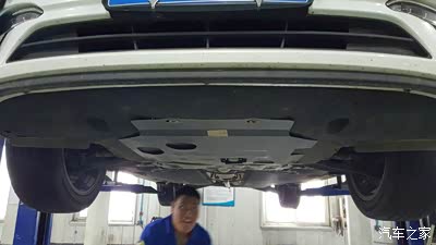

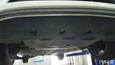

开始拆卸装甲。。。索9底部都有护板,我是加装了装甲。

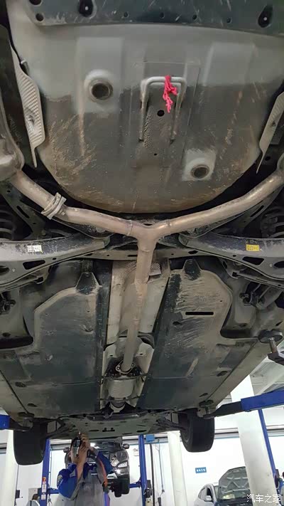

拆掉了装甲,露出了原装的护板。

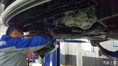

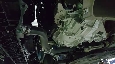

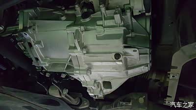

拆掉之后,看到白色的那坨东西不,那个就是变速箱了。。。。。又爱又恨的东西。
就是他,就是他,就是他,就是他。
还是他,还是他,还是他。。。。
变速箱报警,第一次没解决,因为我认为是自己倒车坡度高,断断续续的转来转你的倒车造成的,可是,第二次,告诉堵车,坡道,都是及时N挡,起步手动一档,保持一档连2挡都不过,结果在来回起步大概又十几次之后报警,不过我没理会,坡道没了,报警马上消失。回复正常。第三次,送老婆到医院,车子贴着车子乌龟一样的爬,坡度大,一直用手动挡,结果,又报警,这个基本上起步就一米,就要停下来堵着,然后一步步挪,报警就报警我也是没管,爬上去之后,又报警消失(仪表盘会出现变速箱高温,请停靠安全地方休息)这个字样。
但是,只要不是坡道堵车,就是正常堵车一步一步也不会报警,换档相当的平顺,也没有其他车主顿挫,和帕萨特比好的多很多了。但是就是不明白为什么坡道堵车就这样,我说的是相当堵车,就是一步一米,挪着走的时候出现的,起码要起步十几次二十次就会出现了。奇怪的是,我和车友交流过,他们没出现,也许我中奖了。
请注意-------就算是变速箱有问题,4S也不能帮你处理,因为没有拆箱的权限。他们根本不能开这个东西,必须是厂家委派韩国的技师来开箱,因为7挡双离合这个变速箱是韩国的专利、

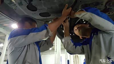

师傅们在装了,看到这个帅哥没有,认真,负责,对客户相当的负责。
带着笑容上班的人,都是幸福的人。
一台车,三个师傅来帮忙。

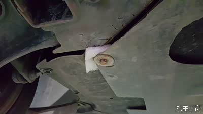

师傅发现了护甲在过颠簸容易擦着旁边,于是填充了其他物品来弥补,这里十分的感谢。

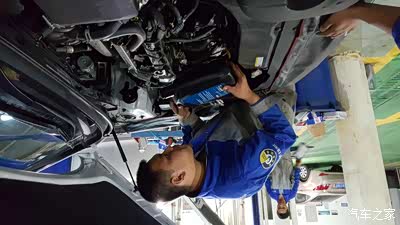

二次保养的机油。。。。。。。。。。。。。。。。。
灌注机油中。。。。。。。。。。。。。。。。。。。。。。
