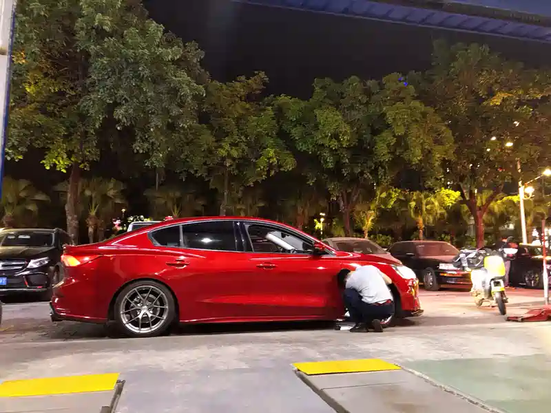

       Hello大家好,我是子弹,之前车子走线不一,今天主要分享一下我个人对四轮定位的理解。说起四轮定位一般和大家说的都是每20000公里做一次,其实并不是的,如何判断你的车子是否需要检查,这就要说到以下2种情况:1、方向跑偏,2、吃胎。如果出现以上情况就需要做四轮定位了,
前阵子跑高速,总感觉方向盘有些小偏左,摆正行驶就感觉向右边跑,手感重,非得要向左摆些小才能直。趁着周末,我来给爱车做个小检查。
进行四轮定位前, 师傅先检查了车辆的装载状态,因为后备箱或车内的物品过多,会影响定位的准确性。做一次完整的四轮定位前,会先给轮胎加气、放气,进行轮胎胎压的校准。再将车辆开到举升机上,安装卡具,并固定轮胎和方向盘后,打开电脑通过车架号和车型、底盘、减震器的类型以及正确的轮毂尺寸载入数据,之后按照软件提示对车辆进行配重。
然后进行校准后,得到目前车辆四轮角度的信息表,并在对应电脑的显示,转动方向盘,进行手动调整,直到调节四轮所有的数据正常,绿色数值表示正常,但某些车型原厂就会有一些负值,这是正常的,例如福克斯原厂后轮外倾就是负值的,只要对准软件数值调整就行。简单来说,四轮定位就是调节车底盘各部件的位置,使其恢复到出厂设置,说白了就是走直线,保证车辆的四个轮的行走轨迹、使之行走在规定的路线上等,并减少轮胎磨损延长使用寿命。所以车子的四轮定位很关键,安全出行,人人有责
