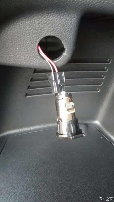

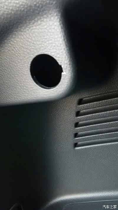

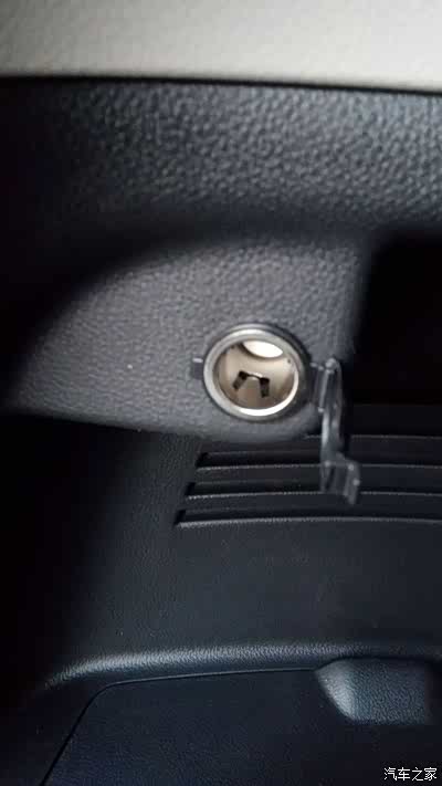

    小六装修第一步,装后备箱点烟器插口
孔下面的缝隙能看见线束插口,用手电照着,用个钢丝把上面缠的胶带钩开,把插口够出来
把淘宝买的点烟器插口的插头插上,点烟器有一点细,四周缠了点电工胶带
严丝合缝,蛮好

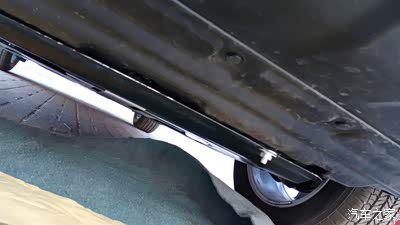

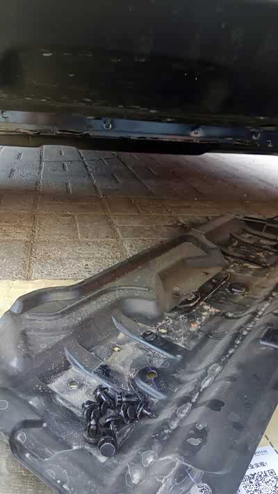

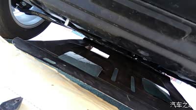

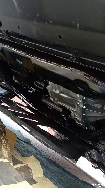

小六装修第二步,装护板
自己动手丰衣足食

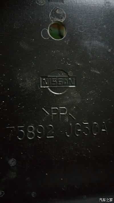

问车友,说需要把这个护板拆掉
这块护板都是日产

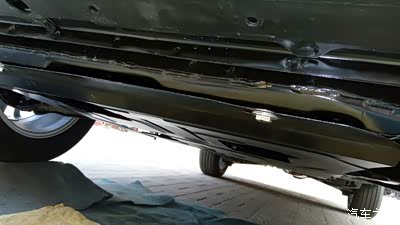

安装完感觉很难看,跟车友一打听,那块护板拆错了
返工
这回顺眼多了,护板离油底壳得有40mm ,随便磕吧,没事

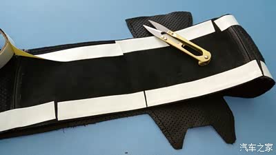

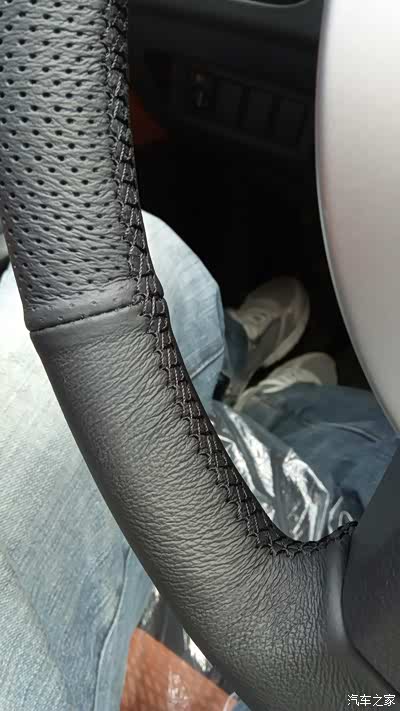

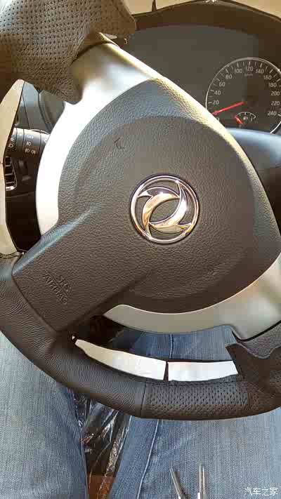

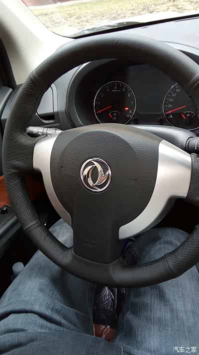

小六装修第三步,手缝真皮方向盘

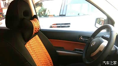

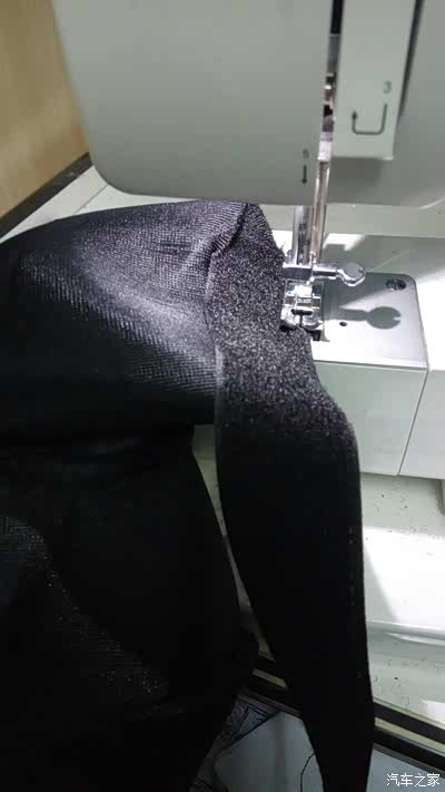

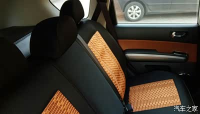

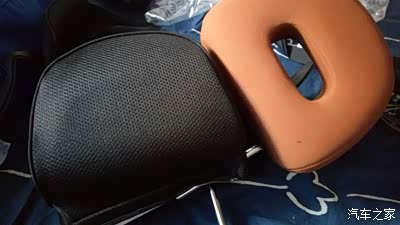

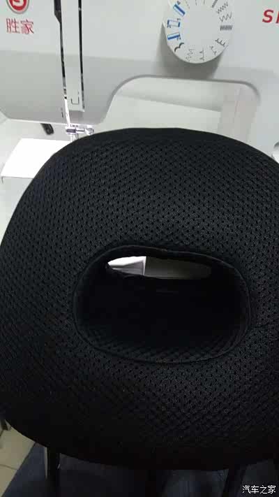

小六装修第四步,修改座套
跟座套卖家要了块布料,准备把头枕套挖个洞
装车
颜色看着挺搭的

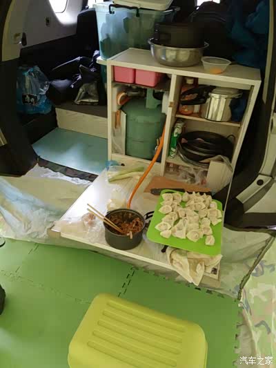

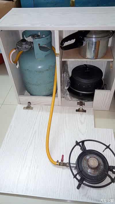

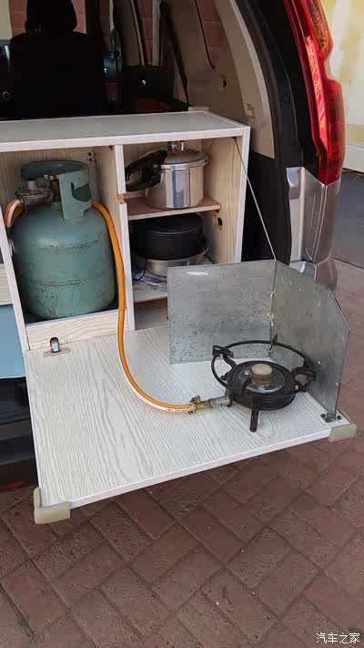

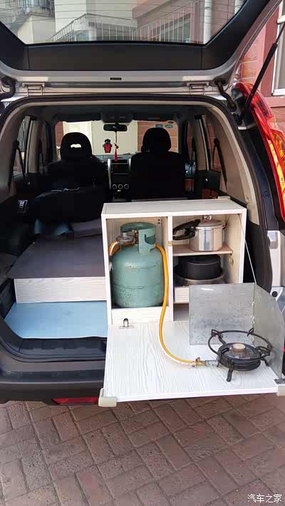

小六装修第五步,橱柜二代。核弹后置,不喜勿喷
买的细木工板,自己做的,光顾着干活了,没拍照
门是下翻门,不用搬下来就可以做饭
5kg的气罐 ,耐用,核弹后置,哈
一代厨房,做个参考
试高压锅蒸饭 ,没找到在野外的图
一代厨房 ,参考吧

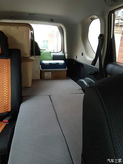

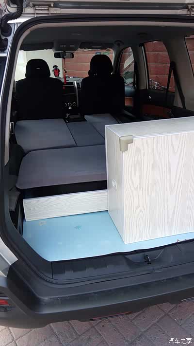

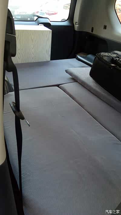

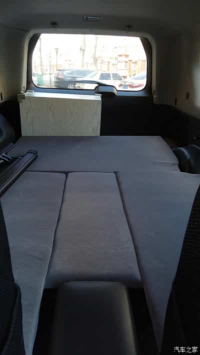

小六装修第六步,造床
买的12的多层板,加30厚的海绵,沙发布包了下,都是自己弄的,过程没有拍照,简单
后边的700*1080,前面的两块1080*520一块830*270,铺平是个长1780的床,不用时前面的三块可以塞在后面那块的下面
行车的时候也可以这样

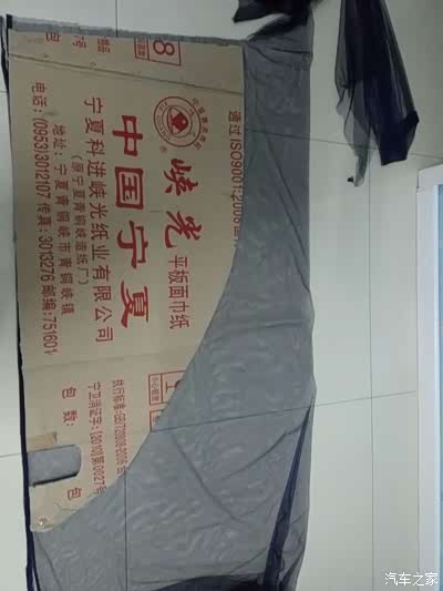

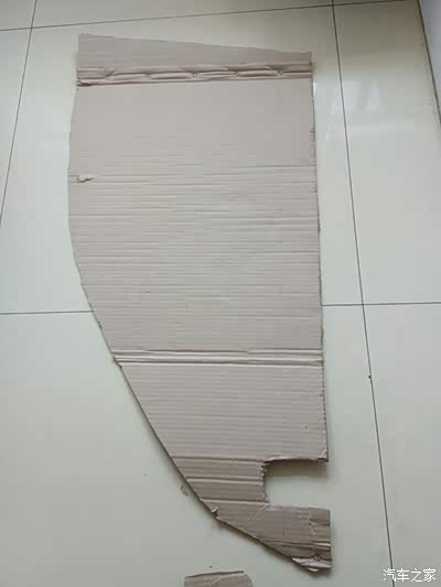

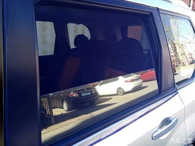

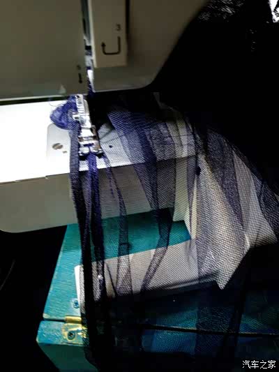

小六装修第七步,做纱窗
买的布料
打样
打样
