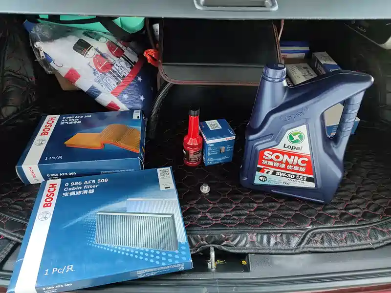

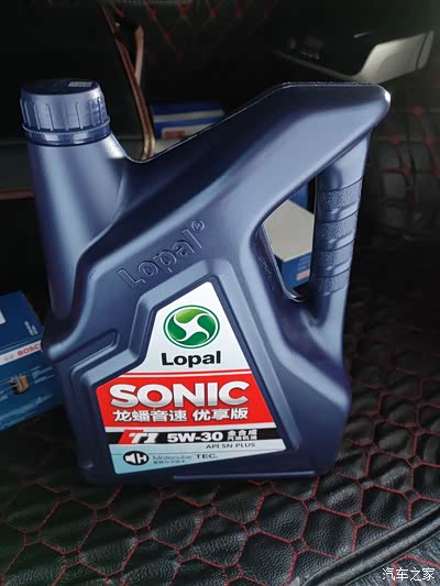

自己保养最大的好处就是便宜实惠,用的配件真材实料价格便宜,几乎都是国际十大品牌之一。此次保养清单机油龙蟠的T1 PLUS系列的,5W-30,某宝活动时买的,133元一桶送一瓶发动机内部清洗剂。
龙蟠机油好不好,因人而异,至少比美嘉壳真货多,也许你买了一桶美、嘉、壳,还不一定就能买真的。龙蟠也是国内十大机油品牌之一。6年来一直用龙蟠用了十几桶了,一直用99元的9000型号的,后来才用了这款,

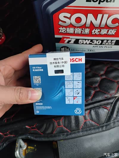

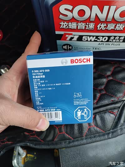

机油滤芯某宝有卖,有马勒和博世的,价格都是13-15元一个包邮的。因为三菱很多年前机头太多,而且几乎型号都是通用的,所以保养配件多,都是品牌配件。
全球十大品牌保养配件就有,曼牌,马勒,博世,维斯特,3M,国产豹王。

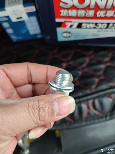

放油螺丝,网购的9.8元4颗。好多人都不知道放油螺丝每次都要换,放油螺丝及垫片是铝合金的。
空调滤芯建议每次都换,因为不贵,而且一次保养换一次,车内时时都得新鲜空气,内饰也少有灰尘点。一个空调滤芯也才17-22元。
空气滤芯是发动机的第一道防线,不要吝啬,好多人包括修理店,打开一看干净的,或者保养两次才舍得换一次,或者用吹风枪吹一下继续用,其实吹风枪吹已经破坏它的过滤结构了,没有实际意义了,这东西不贵19-25元

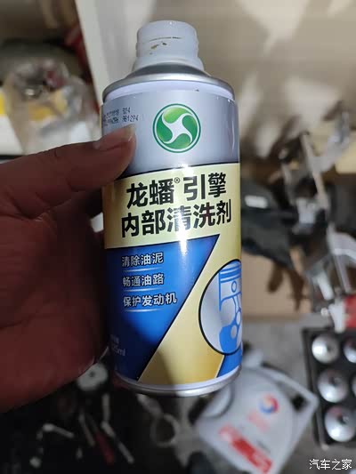

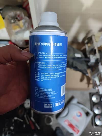

这是发动机内部清洗剂,也就是内部机油油泥软化清洗剂,在还没有放掉旧机油时,倒入这清洗剂,让发动机怠速10-15分钟,让它和旧机油融合清洗内部油泥,然后放掉旧机油,它就会跟着旧机油油泥一起放出。
这是使用说明。这发动机清洗剂,在售后一般48-120元不等,修理店45-80元一罐。

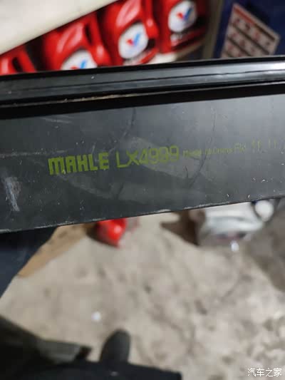

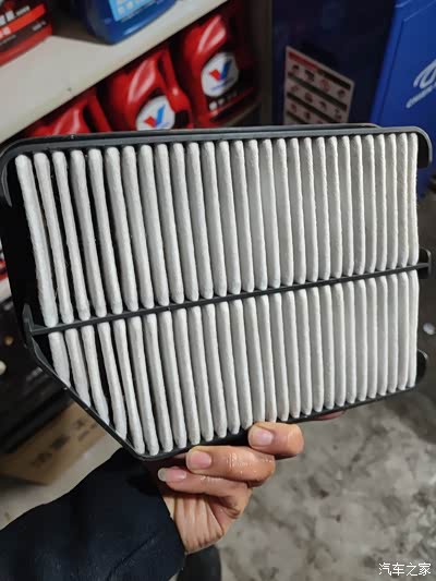

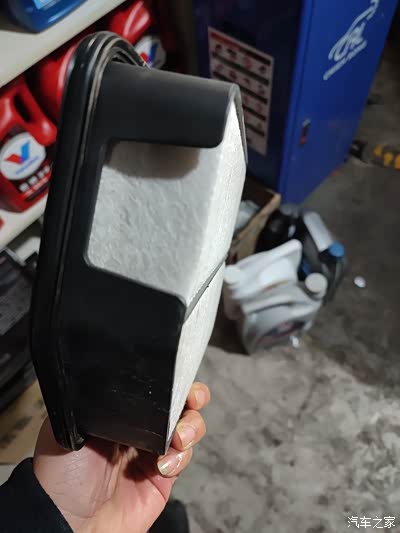

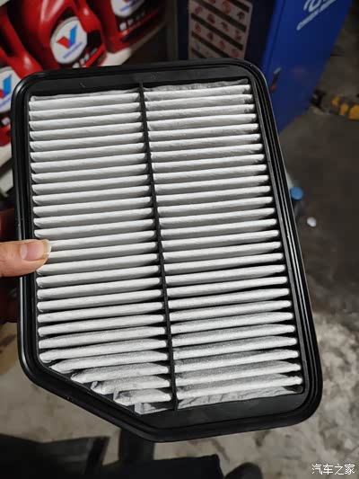

这是拆下来的,旧空气滤芯,之前买的是马勒的,质量做工真的很好。

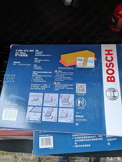

这是马勒空气滤芯,这车发动机用的型号。
旧的虽然不脏但灰尘还是有的。

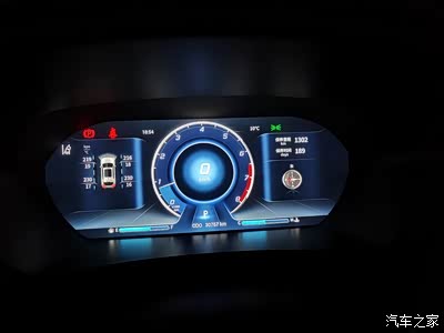

记录一下3万公里。这次保养提前了因为已经6个月了,上次保养到现在6600公里了。

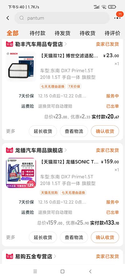

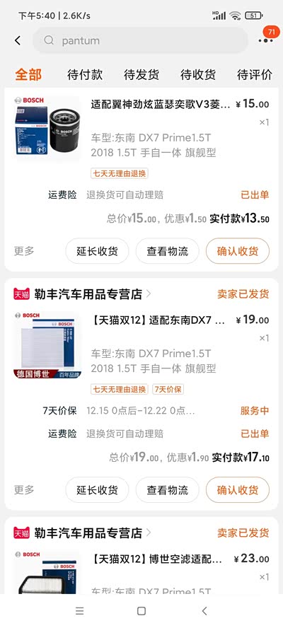

这是某宝的配件单价。
总结一下,本次保养更换了空气滤芯17元,空调滤芯20.1元,,机油滤芯13.5元,放油螺丝2.5元,使用了发动机清洗剂,机油一桶133元一桶。以上配件换机油更换工时费50元,此次保养总计费用:17+20.1+13.5+2.5+133+50=236.1元。
