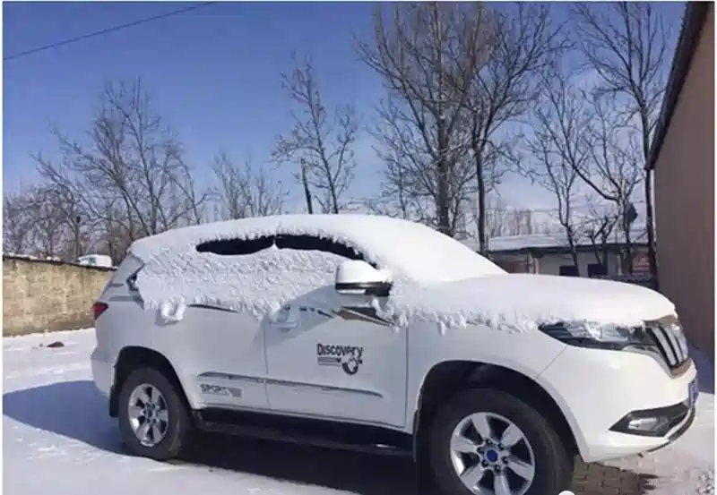

六、如何应对结冰
冬季里玻璃结霜结冰的情况极为常见,这主要是车内外温差大造成的、所以晚上回家停车前,将车窗打开几分钟,这样可以将车内的温度适当降低,以避免早晨开车时风挡玻璃结霜。如果你的车不幸被冻住了,千万别直接拿开水浇来解冻,这样很容易因为骤冷骤热损坏部件。
具体做法:可以先启动发动机,打开车中的暖风,用汽车玻璃专用冰雪铲,自冰缝间慢慢铲除冰块。若没有冰雪铲,可用酒精类的溶剂适量倒在雨刮片上,几分钟冰就会融化。
