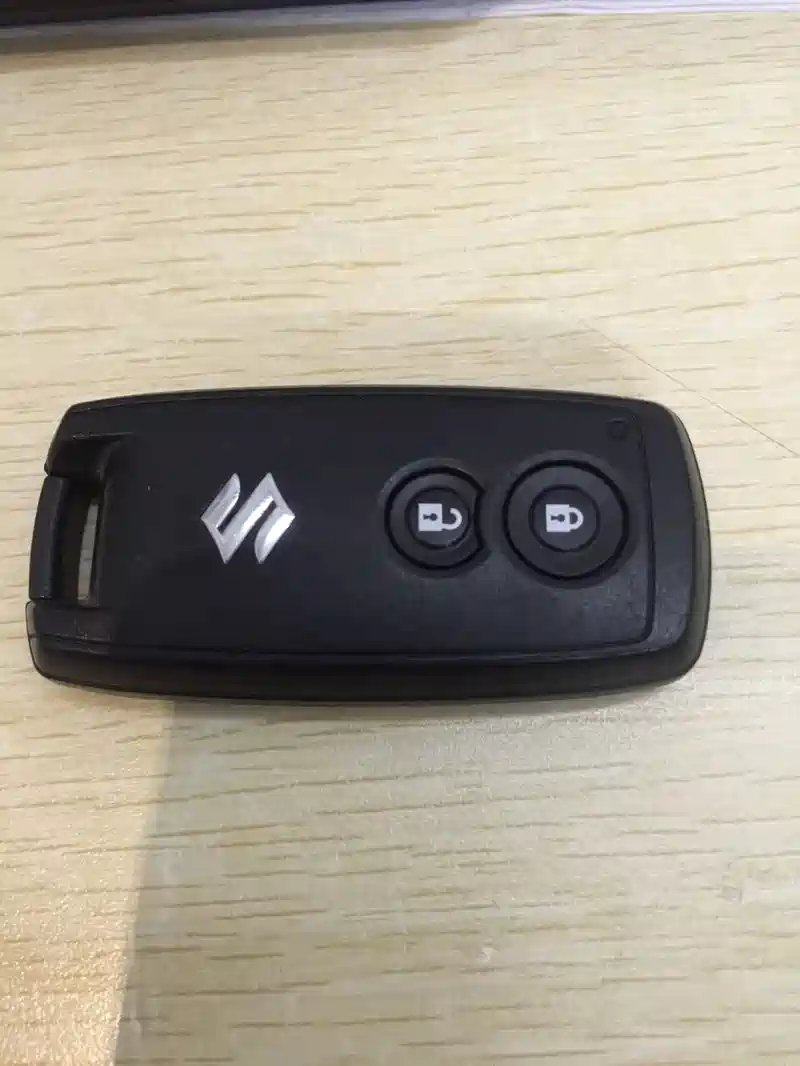

日规的遥控钥匙,成色不错

遥控器买回来后按着灯不亮吓我跳,经大家点播后换了个电池正常了。。
