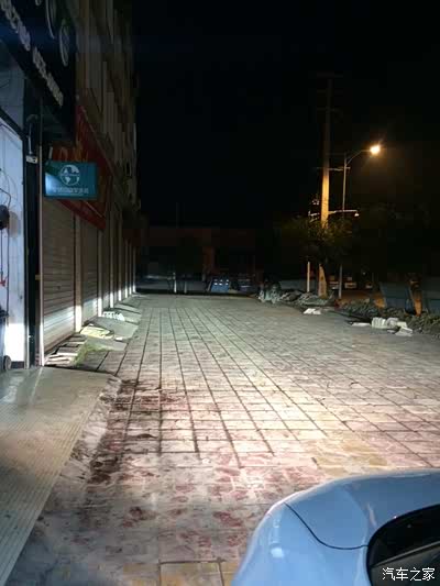

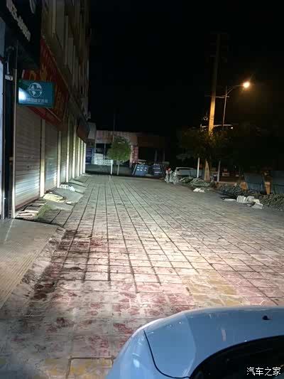

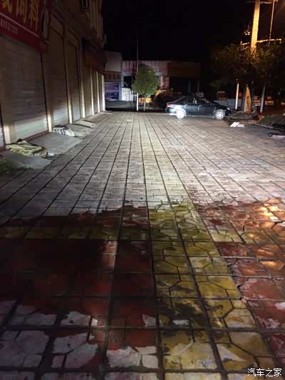

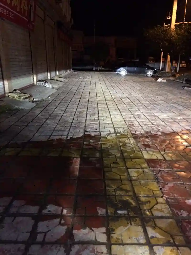

近光调试中!
远光调试中!

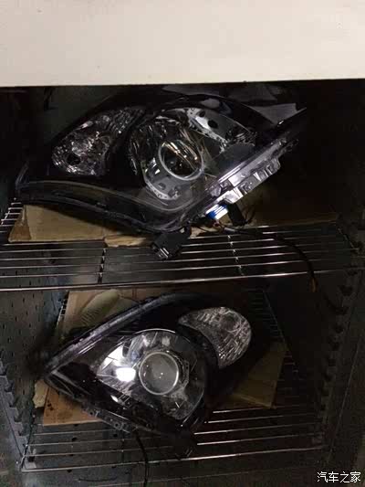

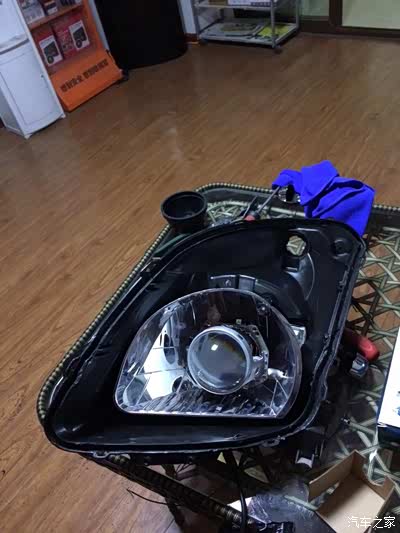

海拉5透镜!

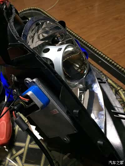

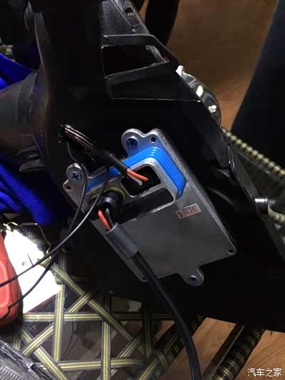

超薄安定!

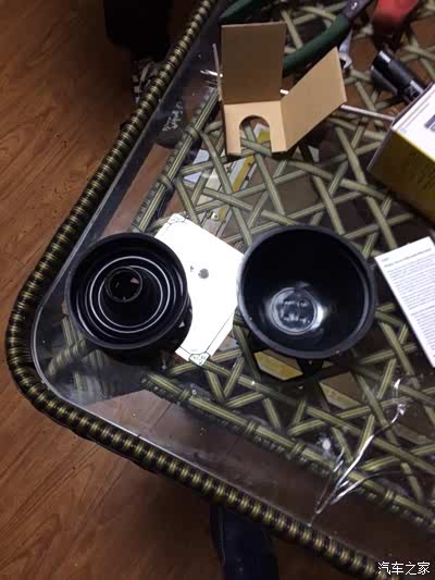

防尘防水罩上身效果!

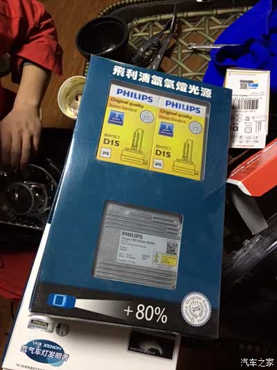

飞利浦套装!

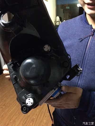

安定装在大灯座上,保证打开机盖看不出改装痕迹!
麻面透镜,确保不眩目和亮度!
左为原车防水防尘罩,右为改装防水防尘罩!

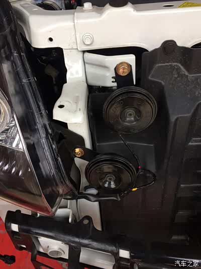

丰田电装喇叭,经过汽车电工确认原车有继电器!

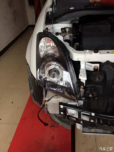

改装完毕的大灯上身中!
飞利浦套装!

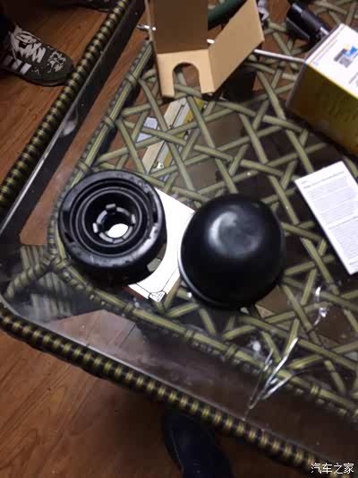

原车和改装防水防尘罩对比!

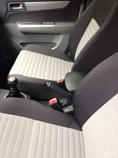

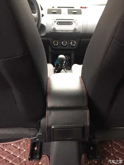

免安装扶手箱!
扶手箱不挡手刹!
远光

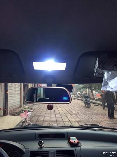

阅读灯更换为LED灯泡,超亮!

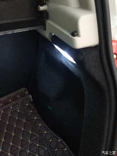

后尾厢更换为LED光源!

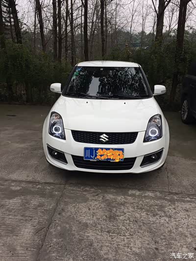

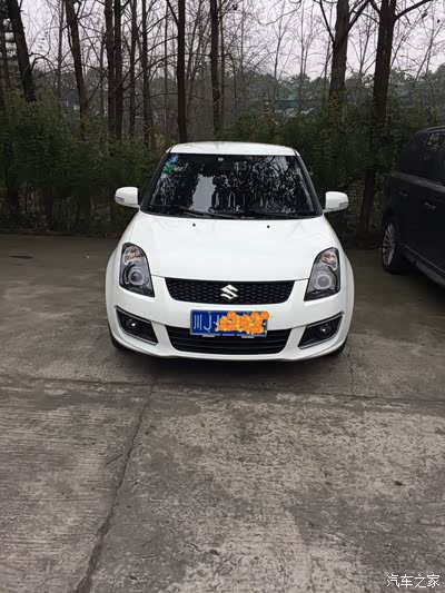

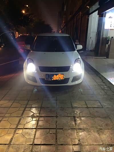

开日行灯的状态下!
改了大灯的燕子是不是更精神!
