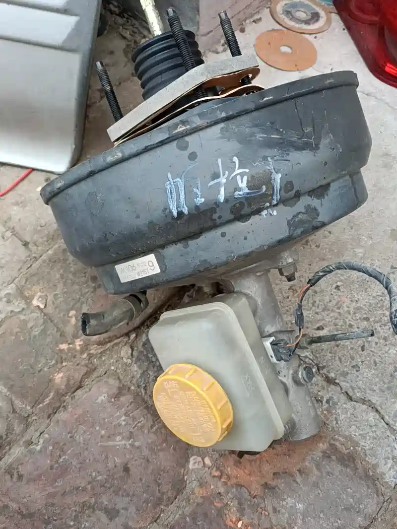

闲鱼找的图。帕拉丁d22np300奥丁等日产皮卡通用。我找了个方壶的,觉得比较好看,而且储存刹车油比较多,哪天漏油也可以支撑多时。
这也是咸鱼上面找的图,帕拉丁皮卡大力鼓的特点是螺杆都比较长,需要自己改短。螺杆保留约3cm长,推杆孔到大力鼓约10cm即可。另外如果要用自带的U型铁需要扩一下孔,起码能放得进固定踏板的销钉。
我量了下多年前还下来的雨燕原车大力鼓,固定螺杆是有2.5cm长,为了避免够不着,我认为新改的大力鼓保留3cm比较合适。
开拆的话从方向柱下面的那个装饰板开始,这个板睇下是卡扣的,稍微用点力往外扯就行,整块扯下来。
拆下装饰板之后,余下的作业就相对容易了。可以看到红色箭头的踏板固定销钉了吧,先把那个弹簧销钉用钳子拉出。然后固定销钉就往右取出即可。
然后就是那四根固定螺杆了。12号套筒可以搞定。最好有经轮扳手。
说时迟那时快,一下子功夫就把大力鼓装好了。拆装大力鼓还要先把副水壶和蓄电池。1.5车型的话,副水壶会跟新改的刹车总泵冲突,要解决这个情况,需要把在电池支架上的副水壶挂扣往电池的方向掰一下,可以稍微解决

改装了6-7年的a32大力鼓,最近刹车发硬,经过检查发现是大力鼓漏气了。于是想闲鱼想找个a32的大力鼓更换。发现都不便宜。买个大力鼓+总泵跟单买个大力鼓也是差不多。于是放弃。
后来看了下,貌似帕拉丁大力鼓也可以改。就托关系进去镇上的车场,很容易就找到了黄刷刷的公务车帕拉丁![]()
。于是开拆。
拆了回家清洁了下,总泵也拆解清洗,生锈倒是没有,但是里头的刹车油很混浊。
拆好之后量了下原来的a32大力鼓推杆U型铁孔到大力鼓的距离约10cm,四根固定螺杆的长度约保留3cm即可。
作业详情看图,一个人施工没怎么拍图,详细作业顺序请看图片上的文字。需用用到的工具是12mm套筒,10m油管专用扳手。
