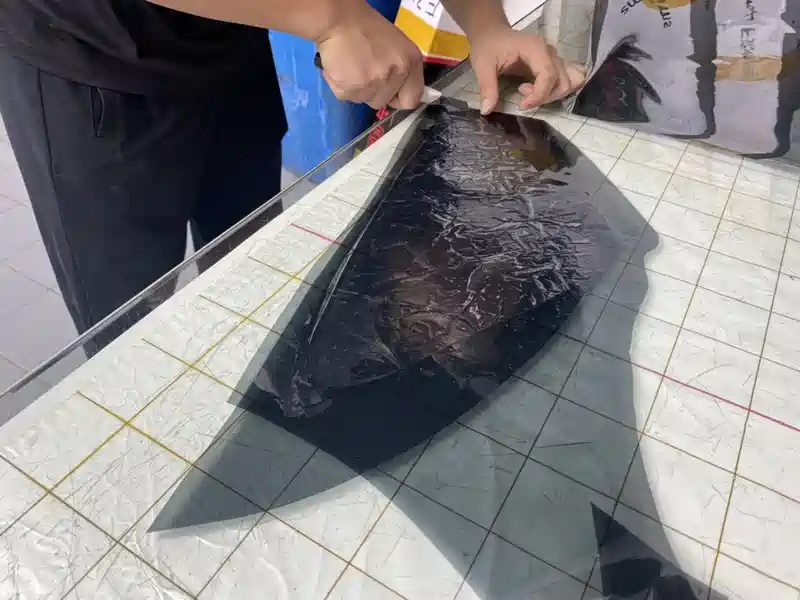

好马配好鞍,我花了三千多买了好一点的膜,真的是一分钱一分货,好膜的质感看上去好太多了!师傅在裁膜,先根据模型裁出大概的轮廓。
