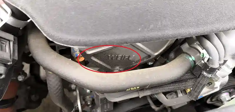

五一劳动节发现图片红色圈内有油污,不知道是什么情况,打算擦干净再继续观察一周看看。相对于自然吸气发动机来说,真空泵是涡轮增压发动机单独设置的部件,因为传统自然吸气发动机依靠进气歧管内的负压就可以产生制动所需要的真空助力,而涡轮增压发动机由于“进气增压”,不得不额外设置真空泵来产生制动所需要的真空助力
五一发现图片红色圈内有油污,上个月检查时没发现。
擦干净再观察
一周后又出现少量油污,应该是用螺丝孔渗出来的油。
擦干净一周后又出现少量油污,把螺丝劲了一点,擦干净再观察一周看看,如果还渗油就只能去4S检查了。
周末我去4S检查,确认这里是刹车助力真空泵,密封圈出问题了,如果继续渗油或者滴油需要更换密封圈。
4S技师将螺丝松开又拧紧,用化油器清理干净让我再观察后续变化。
