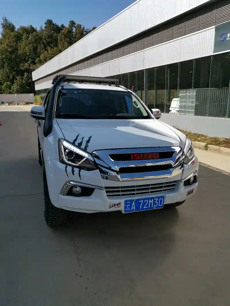

一直以来想要发帖,但是一直没有机会,本想着找个美女来一组大片,可一直忙于工作,等年底一定要约个妹子来一组大片!哈哈!
先说下改装清单:
1,泛雅迪N620旋压竞技轮毂
2,KO2:245/75/17。备胎:霸道拆车铁轮毂大颗粒AT胎
3,IM涉水喉
4,IM红管
5,IM外挂
6,澳洲egr线束
7,机油直排
8,竞技后杠
9,AT镁铝合金护板8mm
10,铝合金行李架带小梯子
11,LED车顶长条射灯
12,定制白色轻量化侧竞技杠
13,汉高底盘装甲
14,防眩目后视镜
谈谈使用感受:
去年10月份提的车,18款3.0,5座顶配,入手一年多了,正式开始改的时间是今年7月中旬,因为一直在学习,原因是曾经的盲目改装不仅浪费钱浪费时间,最后都不是最理想的状态!在这里也跟大家说句真心话,改装的目的在于你的需求,而最终能否满足你的需求,那就得问自己,当初选择这款车的时候,你到底要用来做什么,如果要拿mux去攀岩,那就是再怎么改也达不到你要的效果,你就只能去选择牧马人,所以我认为,这个车是兼顾家用还能中度越野的一个非常好的工具车,偶尔重度一下也是可以的,当然我相信看贴的90%的朋友是认同的,因为我们知道这台车的发动机在同价位,基本没有对手!而且近几年身边的朋友,老板们也都分分开始选择柴油机,说明能效是非常具有诱惑力的!
先谈一下油耗吧,目前13000km,二保在4S用的绿筒,没有更换前桥后桥以及变速箱油,没有把我忽悠上当,现在加装的一系列东西大概在80KG~100KG这个样子,天天城里跑,油耗没有高于10.5,市区综合油耗我可以负责的说,9-10个之间!高速再减去1-2个!前提是我还有负重!所以我不想再换什么别的车了,这个发动机真是个好东西!越野的时候像个大力士,平时喝油的时候像个小姑娘!嘿嘿,朋友的欧版霸道2.8T,六速变速箱,没有那么多的负重,也就是换了套圈,一个前保险杠,护板,城里要11.5左右,咱们就算他10个,但是我车上挂的东西加一起,不轻啊,还能比他的低!哈哈!也许V6的是要比4缸的废点油吧!
第二,说一下这些改装件里最满意的!第一个就是泛雅迪的那套旋压的轮毂,一分钱一分货,当然搭配的KO2胎也功不可没,245/75/17,这个尺寸与泛雅迪的这套圈可谓是伯乐遇上了千里马,实数黄金搭档!转向之轻盈,提速之迅猛(当然我指的是柴油机)第二个是IM外挂与澳洲egr线速的搭配,也是瞌睡遇上枕头,一对好兄弟!关于IM外挂就不多说了,论坛里的大部分懂得朋友都在使用,只是我现在基本2模式,前几天往返2个小时的高速,平均油耗居然8.3,难与置信!唉,这么省油,还让别人家的发动机情以何堪!柴油又便宜又耐烧!想想咱们就偷着乐吧!第三个是行李架安装的LED顶灯,我平时不敢开,也一般用不着,夜穿过几次,我哥们说,你这灯把天都给射亮了,哈哈,有几次回家有条小道,没有路灯,赶紧开一***验一下,对面的摩托车直接停下,等我过了人家才走,真是不好意思啊!这也节约了我改大灯的开销!
最后聊一聊关于后续的一些想法,下次换胎直接上KM3:255/75/17,扁平比一定要75的,KM3当时没货,苦苦等待几个月,毫无音讯,不然当之无愧非他莫属!KM2就NO,NO,NO!具体的就不啰嗦了!现在原车的高度因为换了KO2的缘故,使原车又升高了一点点,加之我把关于这个车挡泥的塑料件通通取掉,目前可以说完全够用,除非我专门去挑战极限,所以说这又回到了开篇所说的问题!如果后续原厂减震衰退,就上一套IM的氮减,但是严格控制在1寸以内升高,因为涉及到降桥等等一系列后续问题,没有太大的必要!物极必反正是这个道理!年底打算好好搞一套音响,预算10000左右,基本就这些了,以后要出去的多了,加一个ARB的双缸打气泵,塞在原车发动机里厂家给预留的位置,哈哈!八重洲的电台!关于加大油箱暂时不考虑,沙漠离我这太远了,用不着!
写了那么多,也是随心而欲,这个家伙应该会陪伴我很多很多年,除非政策不给我们老百姓活头,我的第一张车是2.0T顶配CC,至今已经忘却了提车时的那种兴奋,那段青涩的岁月已经离我远去,第二张是驭胜2.0T顶配汽油,车子不赖,就是费油,第三张本来是牧马人罗比肯,但是人到三十了,还是以务实为主,省下一半的银子可以带上家人,约上朋友,去玩很多很多的地方,况且那个2.0T我感觉太小了,3.6我嫌太费油,哈哈!这个mux也有异响,有的时候也挺烦人的,但是谁叫我们国家油价只上不下呢?人家老美的油就是便宜!唉,没法,有时候忍忍就过去了!当我老了,我翻开照片,看到这台车与我一同翻越祖国的大好河山,带我领略了东南亚的异国风情,这不就够了吗?人生有几次难得的钟意?比1.9稍稍大了点的噪音?一年1800的车船税?此时此刻,已经不在重要!让我们活的潇潇洒洒,策马奔腾共享人世繁华………
