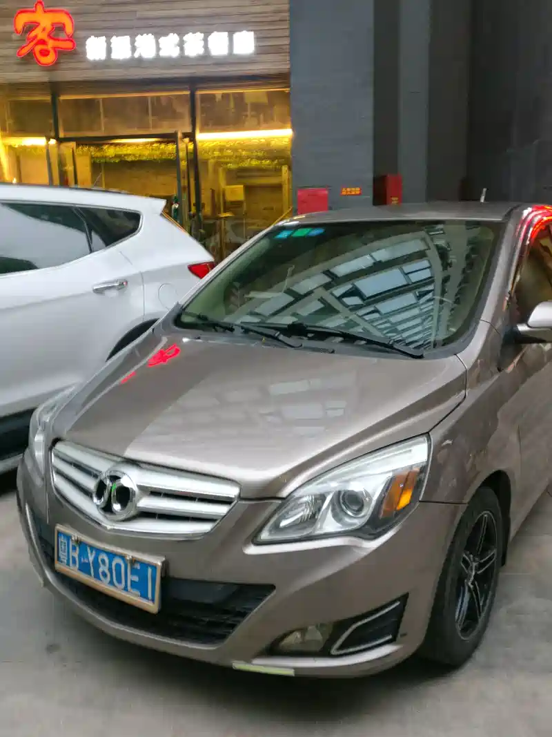

十一万多小E还是刚刚的

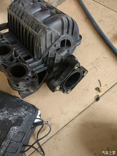

手功把进气口改大,己经是七点多,做得不是很细,经验不夠先改到51mm,看看效果。

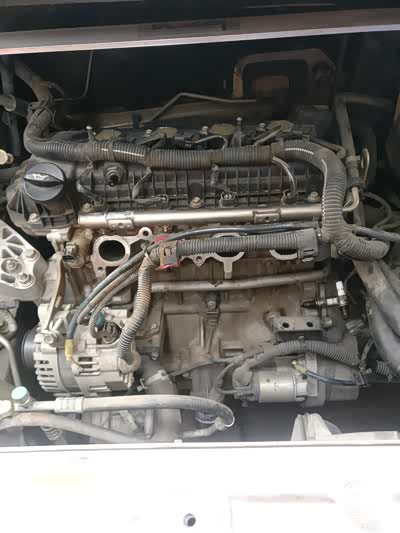

顺便把进气门也清洗一下
拆出来进气

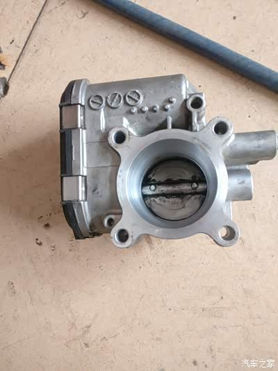

改好后节气门,48改到52
