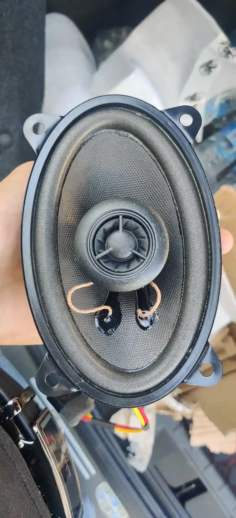

需要的材料:4x6的喇叭一对、罩子一对(看需求)、喇叭线束一对、配套的卡扣

4X6喇叭一对
买喇叭的时候有送,配套的

第五步:安装喇叭
这个没啥说的,固定好螺丝,把喇叭插头处的卡扣按到预留的洞洞里就行。
两个都安装完毕了。
