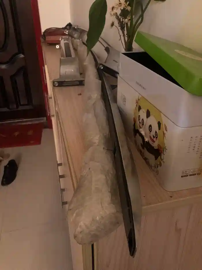

车是2016年下半年买的,买的28T精英,当时就想的是一定要四驱,因为我知道总会有一天我会出发西行,一路向西,买车时这车配置没有行李架,于是在网上随意买了个装饰的行李架,粘上去的,看倒是好看,美观,但是后来总觉得不稳妥,于是又在网上淘了昂科威原装的行李架和原装的横杆,到货后兴致勃勃拿去4s装,没想到4s觉得太麻烦,又要车顶拆完了来打孔,就不愿意给我装,于是我又去修理厂,但是修理厂和4s一个样,不愿意装!!!我去,当时心想反正不急出门,就把两个配件丢家里角落了。。。。。直到昨天,2018年5月19号,一个冲动和莫名的事情,让我复燃了想法,辞职!西行!19号晚上连夜翻遍了家里,最后在一个角落里找到他们,然后上图说
晚上就翻出来,连夜放在鞋柜上,怕第二天忘记了
