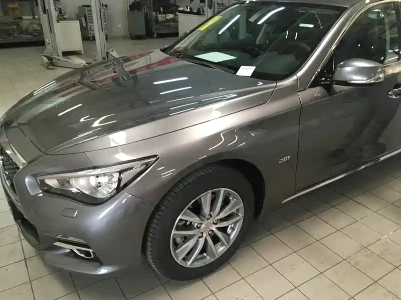

自用保养记录
- 诗歌和远方22
- 0浏览 · 2022-04-08 13:19· 发布于上海
车辆生产日期:2017.12
1st, 2018.04.15, 4746km 机油+机滤+密封圈
2nd, 2018.10.06, 11309km 机油+机滤+密封圈
3rd, 机油+机滤+密封圈
4th, 2019.10.07, 26274km 机油+机滤+密封圈,火花塞*4, 空气滤芯+空调滤芯
5th, 2020.05.04, 34500km 机油+机滤+密封圈, 刹车油,后刹车片
6th, 2020.09.30, 39500km 机油+机滤+密封圈, 轮毂*4, 空气滤芯+空调滤芯,前刹车片
7th, 2021.02.17, 48028km 机油+机滤+密封圈, 火花塞*4
8th, 2021.09.27, 54800km 机油+机滤+密封圈, 空气滤芯+空调滤芯,后刹车片
9th, 2021.12.18, 64154km, 机油+机滤+密封圈, 全车检查,轮毂*3, 原厂轮胎*4
10th, 2022.06.18,68333km, 机油+机滤+密封圈,空调滤芯,前刹车片
11st,2023.01.07,76056km,机油+机滤+密封圈,空气滤芯+4*火花塞。
12nd,2023.04.15,80500km,变速箱油(+滤芯+密封圈),差速器油,转向助力油。机油+滤芯。
13rd,2023.08.13,88613km,防冻液,空调滤芯,机油+机滤+密封圈。
14th, 2024.01.03, 93455km,更换后刹车片。
15th,2024.02.03, 94595km,更换机油机滤,刹车油管下护板更换。
17th,2024.03.06 更换天窗排水口堵头(改进型)*2, 转动皮带*1
18th,2024.08.10,103353km,空气滤芯、空调滤芯,机油+机滤+密封圈, 刹车油,火花塞*4
19th,2025.01.12,110566KM,机油+机滤+密封圈, 前后电瓶
20th, 2025.06.02,117325km,机油+机滤+密封圈, 空调滤芯。
21st, 2025.12.06, 12400km,机油+机滤+密封圈, 空气滤芯,火花塞*4,第四缸喷油嘴,节温器,水泵,后差速器油。
发动机维修-2025.12.25,125031公里,第4缸排气门灼蚀: 更换排气门*8,进气门*8,气门油封*16,气缸垫;缸盖清洗,气门研磨,密封胶密封;更换防冻液,机油机滤,真空泵密封垫。
22nd,2026.05.04, 131764公里,机油+机滤。
