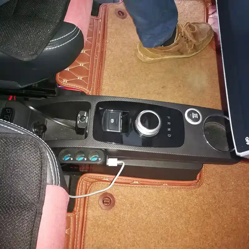

拆装只需要半个多小时哦![]()
简单易操作
接下来开始拆![]()
简单易操作
接下来开始拆
这个直接拔出,里面都是卡扣组装,不会有破损
拿个小铲工具把后面没打开的轻轻翘起来
两边都要翘起来哦![]()
这个需要一丢丢技术含量,双手包住,用手指向上??顶起来
连接线拆掉
按住卡扣轻轻就可以拔出![]()
嘿嘿,已经习惯了在一起,突然分开很不爽![]()
“我们会回来的”![]()
盘在底下的线拉出来足够用啦![]()
点烟器接头这里有点长,需要精工下![]()
这样就很好
加高件是成品
底部外圈打上3M胶
足足9CM哦![]()
拆掉的部分要清理干净,准备打胶
哈哈,大号注射器![]()
内侧打胶
点烟器尾部突进去的多点胶才能粘紧
里面突进去的都要多打点胶才粘的牢哦![]()
这个环节还是很重要的哦![]()
加装这个时候一定要把点烟器插头和一键启动,旋钮连接线分开
刚打的胶要用力向下??压紧哦![]()
这3个连接线头在前面
开始装最后一个
先把点烟器接头插好
对准卡扣位置,按压一下就可以啦,轻松安装无压力![]()
一键启动安装接口
旋钮挂挡连接口
完工![]()
最后来个侧面美照![]()
