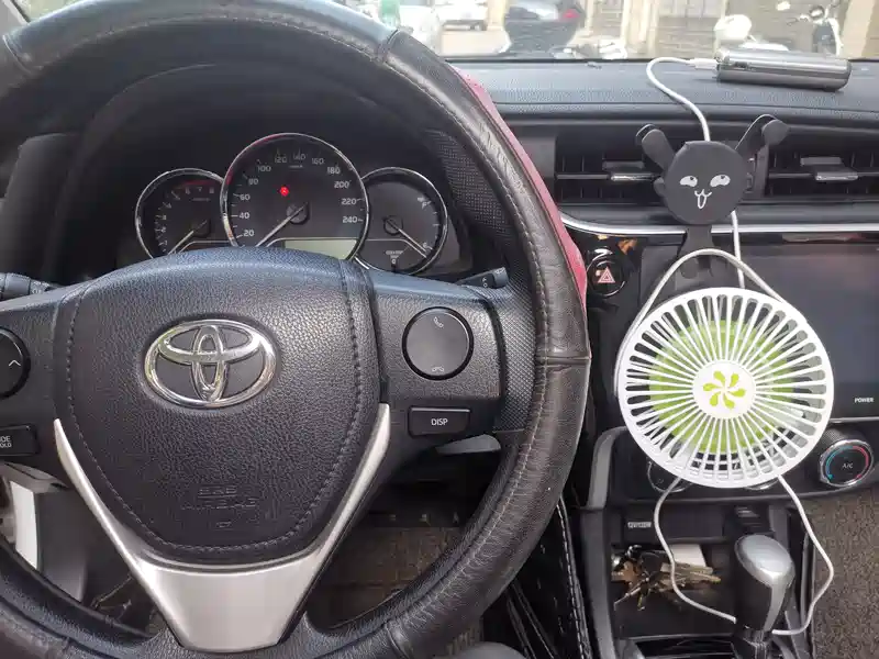

我的车是17年9月买的,185T 1.2T精英版,仪表是普通仪表,没有定速巡航,跑高速不方便,所以想加装定速巡航,但是仪表又没有巡航灯,所以连仪表也要换,换了仪表又要高配按键。

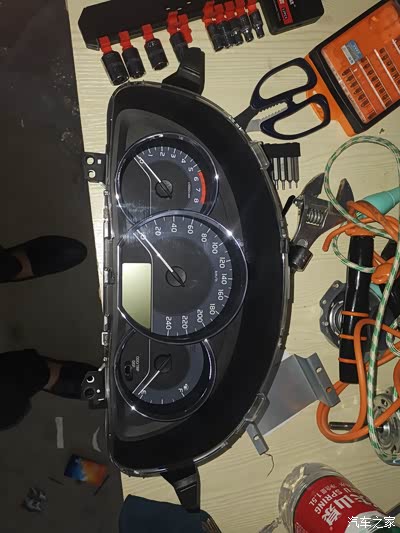

原车状态,那个风扇是太热了,拆东西的时候吹吹

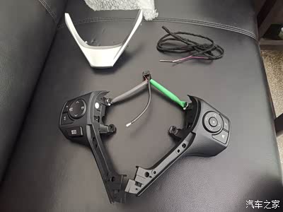

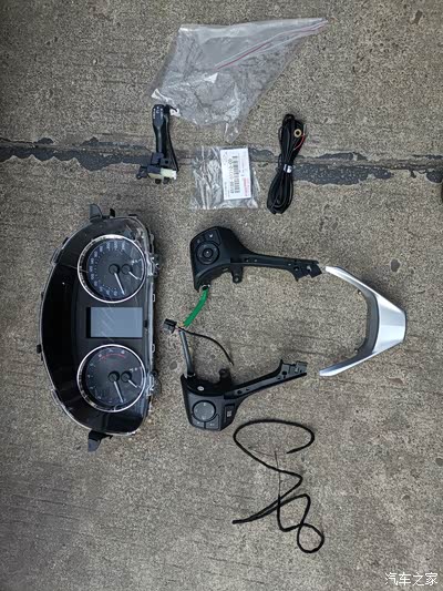

F4仪表、高配按键、定速巡航,还有一些加装的线。
紫色的线就是仪表需要加装的线。一定要有这个线,不然不能用。

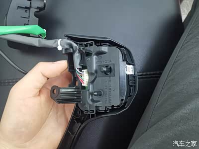

原装高配按键,还带中间那个饰条,虽然是拆车件,但胜在便宜。

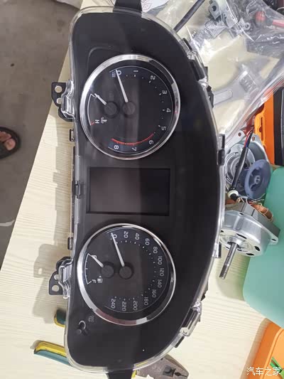

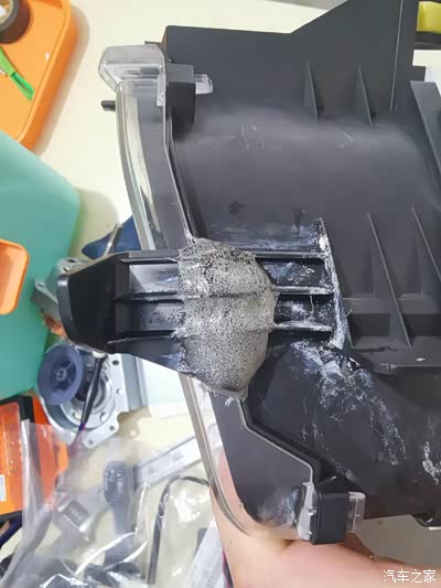

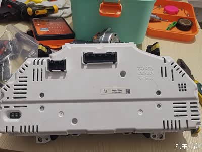

F4仪表,跑3万多公里,右边的角还是断的,我拿胶水粘住了,不能用502那玩意没用
白色的是原车主拿502沾的,中间那坨就是我自己搞的胶沾的,放一晚上就很牢固了。

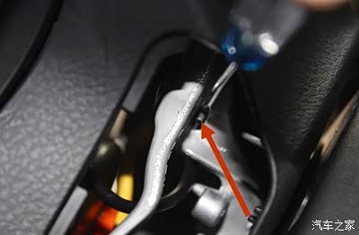

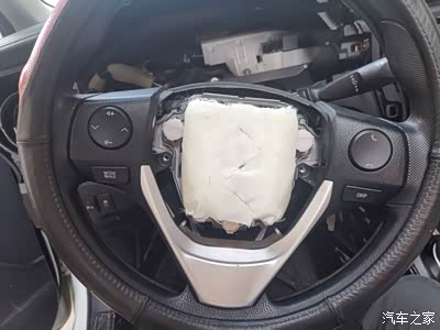

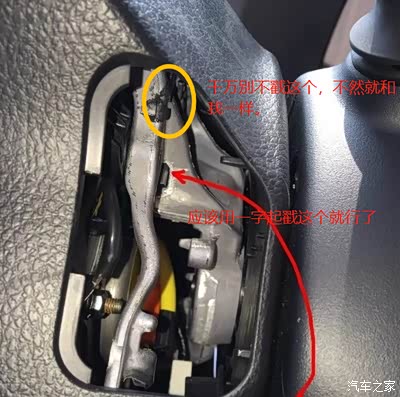

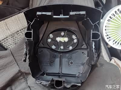

(图是借的)把方向盘气囊拆除的时候,我没认真看帖子,其实是把这个小铁棍用一字起子拨动一下就可以了,我看成边上那个塑料卡扣了,结果我把方向盘盖板给拆下来了。
盖板就被我拆成这个样子了,惨不忍睹
拆了盖板,气囊还是没下来,还把喇叭给搞动了,原来三个点位可以按响,后来2个点位不响了,调了半天发现,那个三个白色的塑料帽子里面有铜片,必须和气囊底板搭铁,相关点位按才会响。
剩下的2个孔,把方向盘转过来,打个手电筒照那个小洞,就能从洞里看到小铁棍,拿起子戳他就可以了,方向盘盖板和气囊就会一起弹出来,非常轻松。

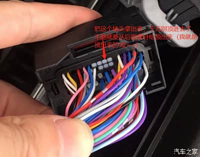

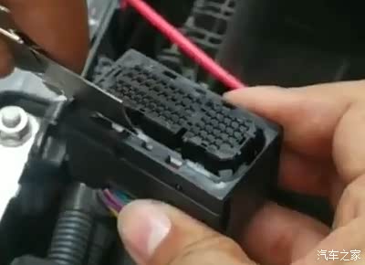

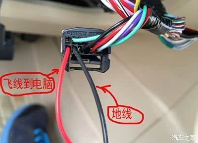

图借的,你们在网上买的巡航定速,一般都会给你们配线的,一条红的,一条黑的,黑色一头是插这里,一头是铜圈圈,你找个地方打铁就行了。红线两头不一样大,你们要比较下,大的头插这里,小的是插发动机电脑的。这个黑色插头边上有白色的卡子,插线的时候要把白色卡子拨开一下,插好了再按回来固定。
堵头拿出来后,把这个插头反过来,
借的图,反过来就是这个样子,看见小刀戳的地方了吗,一定要那个白色的戳出来一点,不然红线小头插不到底,把线插进去后,再把那个白色的地方戳回去,把线给卡住,还要稍微用点力拉一下红色看卡紧没有。这个线如果没插紧,仪表是不会显示的,你也顶不了速,所以插这里很重要,大概能插进去1.5到2公分左右。还有红色的小头别看是金属的还有点软,我没注意稍微弯了下就断了,还不好配,只能花了30块钱找买定速巡航的卖家重新给我发了根线。这里要感谢定速巡航的卖家,不厌其烦的帮助我,还微信视频远程指导,感谢

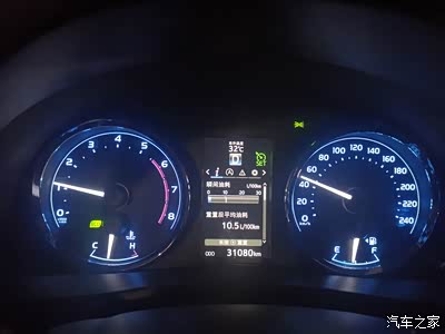

全部装好后仪表的显示。我全部东西都是在咸鱼淘的,这个仪表前任买的时候商家就已经屏蔽了胎压和机油报警灯,我到手后直接装车就可以了。但是F4仪表不能看保养里程,不指导T9仪表可以不,咸鱼上新仪表太贵了,T9要1800左右,旧的找半天也要1300左右,新的F4最便宜的要1000左右,还不带屏蔽,不拆机远程屏蔽还要400左右。我这个花了800左右。虽然有瑕疵,但是谁叫我没钱了。原装的按键350,定速巡航88,
