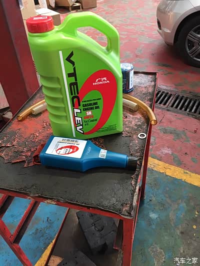

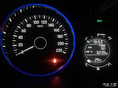

缤智1.5cvt的,去年11月提车,目前13000公里。之前的平均油耗一直在6.5左右,最低也有四点几。但最近两个月油耗升到7.5,不知什么原因啊。上月保养刚换的机油,状况还是没有改变。曾怀疑是节气门积碳,但4S说两万公里之前不用考虑清洗节气门。目前动力明显与之前不同,有点拖。稍微提速,瞬间油耗就是十几格甚至满格了,之前同样的提速可是在六七格左右。现在时速80就感觉车子有点吼的意思了。大家有没有类似情况啊?

我的也是1.5。现在油耗是6.2。比以前多一点,新车不到6.0。现在快3万公里,没有洗过节气门。正常保养,没有任何问题。

我换全合成机油用汽车发动机噪音会小很多,油门反应也快不少,但是油耗跟着也高了不少,现在换成半合成机油后油耗低了,发动机声音大了,油门反应慢半拍了,关了绿叶会有力很多。
我最近一次也是换的全合成金桶,之前都是绿桶的。你的意思是金桶反而油耗高吗?
1.5最匹配紫桶,用过绿桶、红桶,还是紫桶最好,油耗、发动机声音都不错。

很可能机油问题。金桶粘度40,摩擦阻力太大。本田1.5该用20。

红桶比绿桶强一点,发动机声音好一点,绿桶有时受不了,尤其冬天。紫桶虽贵一点,但表现比它俩好不止一点,上次用了七千多公里,若不是要三保都不想换,个人认为可以一万公里一换,贵有贵的道理。
是的,粘度大油耗相对高点,特别是市区走的时候很明显。亲自试过的。

你说之前提速6-7格的油耗我真不信,提速是最耗油的,一般平均油耗都6-7了,提速就算1500转都有十几格。
我说的是起步后缓加油到四五十公里时速的这过程。之前轻踩油门很轻松到四十,现在同样的力度都要十几格才行,还有种干吼没有动力的感觉。

下次换回来。绿桶 。。半年一包。。在看看。机油粘了。油耗高。
