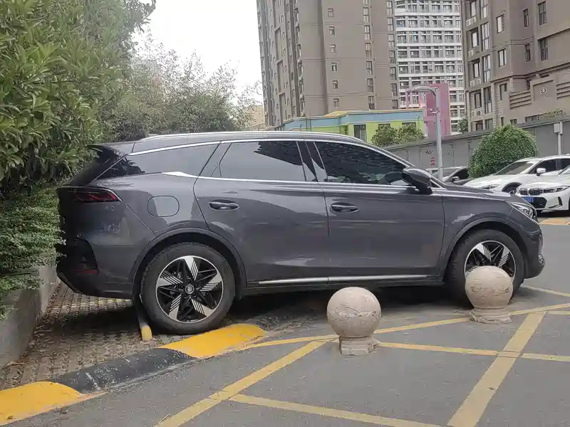

我家的唐是2024款荣耀版的,已经开了十个半月,比亚迪唐满油满电表显1000公里以上,在实际使用中唐的续航表现怎么样呢?让我们今天一起聊聊。
首先说说纯电EV模式,我平时使用设置智能保电、舒适模式、动能回收低,在市区纯电行驶可以跑100公里左右,最省的一次EV模式跑了104公里,电量剩余25%时发动机介入,个人感觉表现还是不错的,不知道其他车友的纯电续航怎么样?
其次我们要聊聊高速或国道,通常远距离行驶就使用HEV混合动力模式并设置强制保电,市区行驶不到6个油,国道行驶在7.5的油耗,高速行驶根据路况和限速的不同测出过8.5和9的油耗,当然我自己的测试不会专门跑慢点追求极致的续航,都是卡着最高限速跑,咱自己就是想要个真实。
最后说说前几天跑了一趟山东日照,真实的续航体验。唐满油满电表显1000公里多一点,我们两个大人两个孩子,拉了一车行李从新乡出发,全程610公里期间没有遇到堵车,路上的车辆也不是很多,全程卡着限速跑,中间山地不少,很长一段路都是上坡。跑到日照的时候油还显示78公里,电量还剩50%(我设置的强制保电50%),第二天加满油又去充电站充了电,在日照跑了两天,第三天返程没有充电加油直接上了高速,表显电量70%油续航870公里。就因为没有补能,差点把我搁到半路上。原计划一路还是不加油,到家门口的加油站加油,但谁承想续航在还有120多公里的时候就已经和公里数持平了,我就开始计划在就近的服务区加油,但在续航还有80公路的时候到达的服务区竟然关闭了,没办法我们只能到30公里外的下一个服务区加油,在不降低车速的情况下又跑了一段时间,油量显示到达60公里后便变成了三道杠,因为强制保电70%,我设置智能保电并设置使用EV纯电模式行驶。车速也降到了90公里左右,等跑到离高速出口还有28公里的服务区,赶紧去加了个油,此时电量剩40%油依然是三道杠。
所以个人总结得出的结论,纯市区行驶纯电模式里程达成率超过100%,但是高速混动模式行驶在120公里每小时的车速下行驶,里程达成率能到7成,个人感觉表现还是很优异的。
