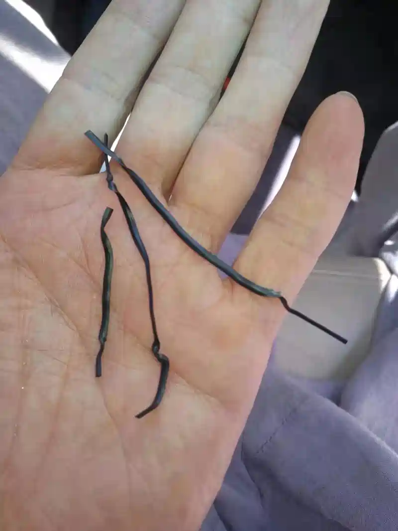

某宝上先采购温控器组件,收到后开始拆
买来的控制器绑线用的小细丝留着最后要用的。

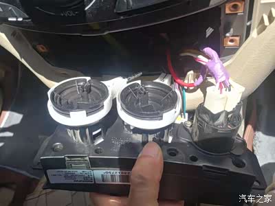

开始拆,用塑料翘板从右边开始撬。一点点拿下来。主机有左右螺丝卸掉。还有空调面板四个螺丝。
空调面板拆下来有两组线束。
我选择粗的。鼓风机线束连接控制器风机接口。断开中间这个黑白色的粗线。连接控制器。
