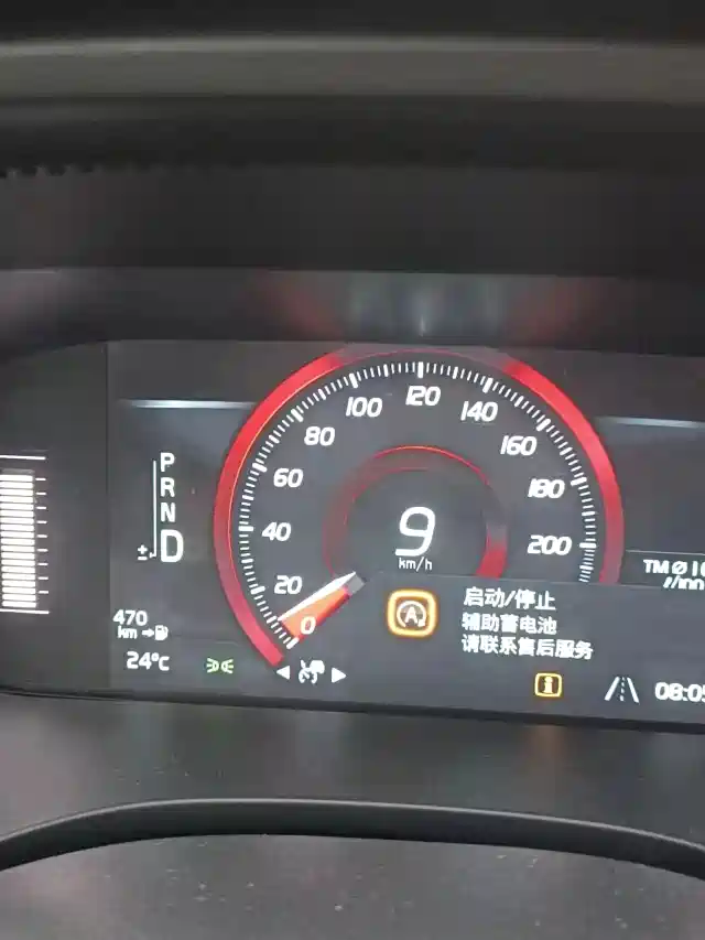

       提车到现在快回年了,4月15日出现《启动/停止辅助电源》故障码,也能正常启动,只是不能启停,到现在有一个多月了。
启停故障码
       正打算换主电瓶,前两天突然看到也是广西车友发的帖子,说这种情况只需更换辅助电源即可,4S店更换辅助电瓶也要1000多块。立马搜,途虎也没有这个电池,淘宝上也是外地的,最近是广州的,不到三百块,立马下单,客服说可以自装,师傅安装耍150蚊。

      装好后,地下车库转一圈,故障码消除了。
       今天开车上班,已能正常启停,不再显示故障码。
