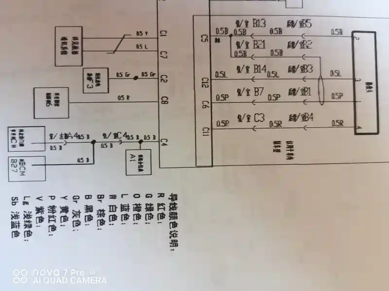

写这贴前特别感谢安静_2022,本帖参考了他16风尚用原厂屏实现倒车后视,原帖地址https://club.autohome.com.cn/bbs/thread-c-3397-70807799-1.html 。当时看了他帖子时我也购置了中控屏和USB接口线且已经安装成功,就是一直没搞出来倒车影像,由于比较懒且有后视镜记录仪可以实现倒车影像就没再搞。最近老婆孩子都拿驾照了萌发了搞出倒车影像的念头,从淘宝够买了以下产品索尼星光夜视摄像头 汽车绒布胶带 AV莲花头母线 耐高温硅胶线0.5平方黑黄兰白各2米(实际用不完且黑色线部分可以不接)DV电源0.5平方公母头(可以不买不用原厂摄像头用不到)小号保险盒取电器和免破线接线器 OBD接线插头公头 大众途观6尾线 。 先上图从图上可以看到接线颜色平方和接往何处
拆出中控屏就不多说了
中控屏接线c1c7标注出来了,其它的往后数。用买的大众途观6尾线拆出来的线插也是12个母头刚好配套奇瑞瑞虎3尾线。开始用烙铁焊接我的是C1黄线C7蓝线,C2用白线(没买到灰线)C4黑线(实际上没任何作用可以不焊)C5焊DV接头负级就是电源 C6焊AV莲花头负 C11焊DV正 C12焊莲花头正 其它头用不到可以去除
