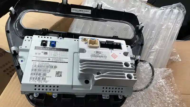

一直以来福睿斯自带的飞歌中控均不支持百度carlife和苹果CarPlay,只能用自带的凯立德导航,可以说是非常落后。2019年底出厂的新款福睿斯均配备了新款导航,支持carlife,自带的导航也换成了高德地图。可用性得到了很大的提高。所以我果断换了这款安卓导航。
新款导航取消了CD机,整体体积变小了很多
原车的倒车影像接口不能使用,顺着线往前找,有一个泡沫包着的接头,打开可以发现原来的接口可以用在新导航上。
使用里程转接线,可以把导航接口一分二,分别接仪表盘和倒车影像。
原来的胎压监测因为接口变化不能在安卓导航上继续使用,算是一个遗憾
新款安卓导航内置32G存储,离线地图可以在线更新
新款安卓导航新增两个应用,但是不能安装其他应用
高德地图在连接手机后可以显示路况信息,地图也可以在线更新,但是每次上车都需要连接手机热点,还是有点不方便。
自带的carlife对苹果手机支持不友好,广告很多,体验不好。
