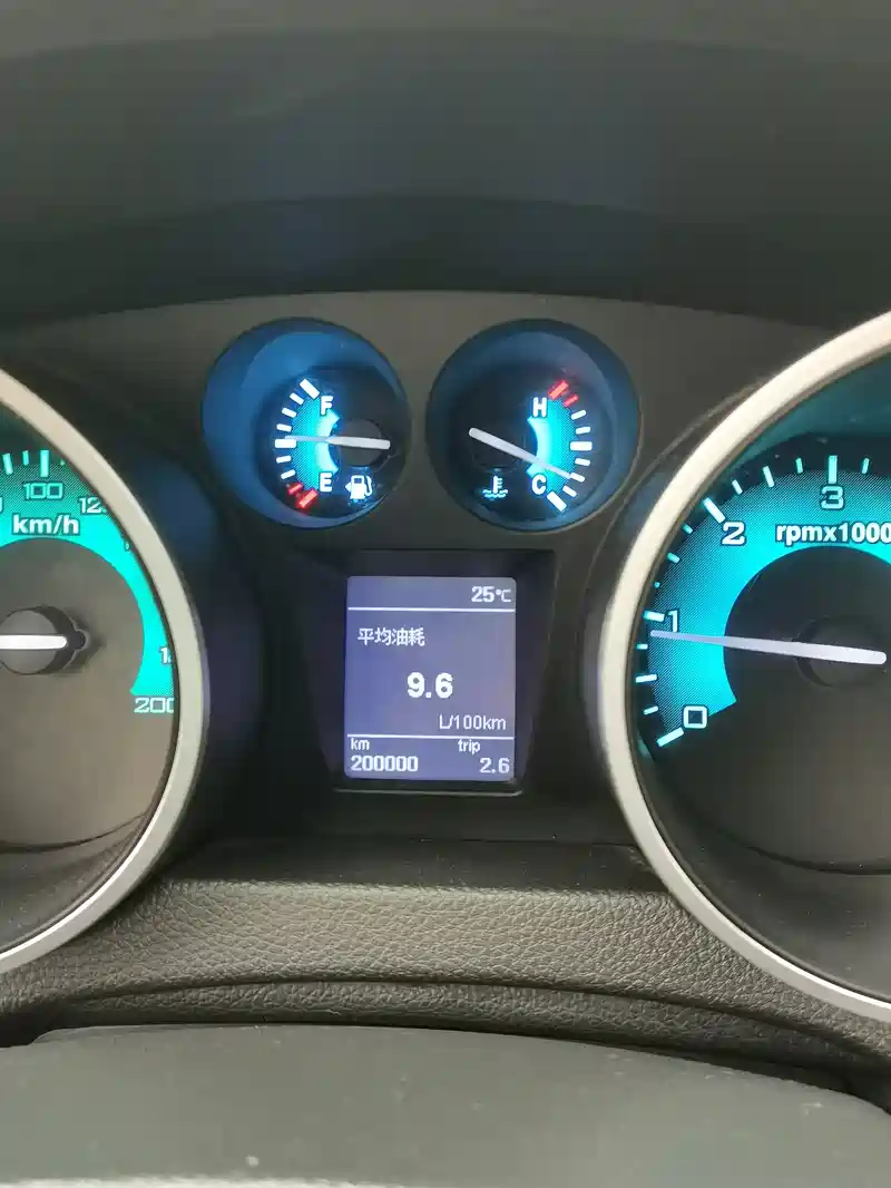

提车快8年了,想记录一下这里面维修和改装的事情整体说这个车没啥大毛病,开始维修的时候就是10万公里左右。

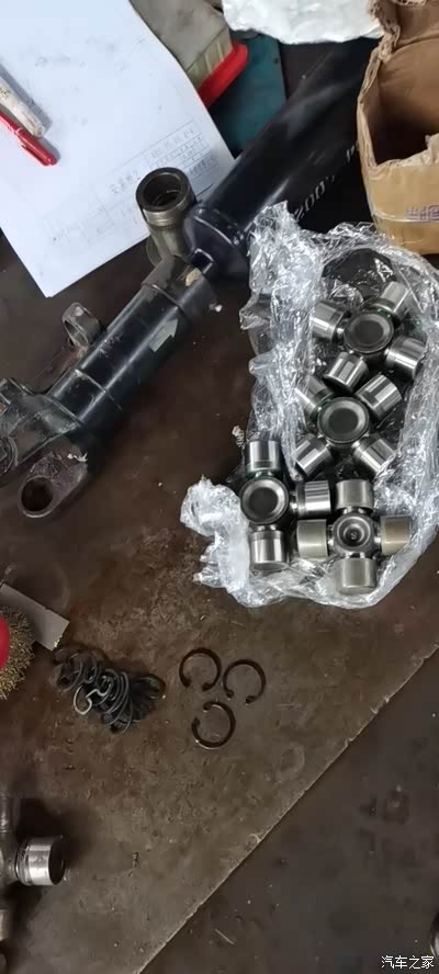

10万公里左右的时候原车的传动轴十字接坏了换了新的十字接

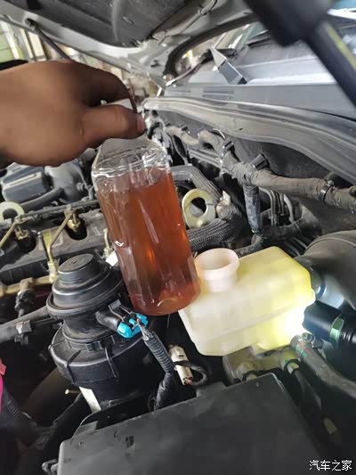

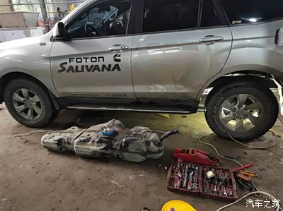

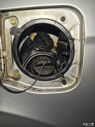

最严重的一次油箱油浮子有问题把我丢在高速路上了,
在11万公里左右油浮子坏了。

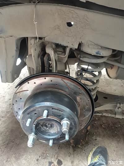

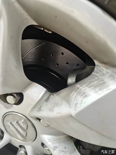

到家后自己动手清洗了油箱,更换一个全新的油浮子。然后就顺便换了刹车盘,刹车油,当然还是我自己动手搞定的。

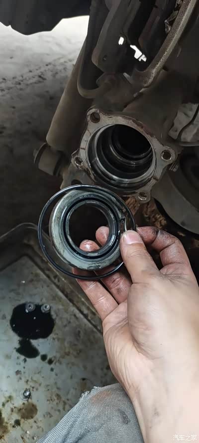

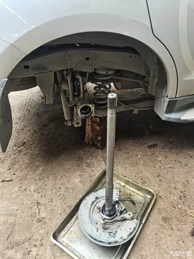

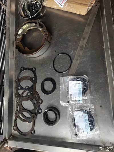

再后来又换过后半轴油封
这个具体多少公里数我也记不清楚了。

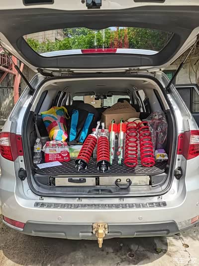

18万公里的时候换了一套减震,袋鼠8段可调油减。还换了一个全新的三元催化器尾气非常臭简直让人无法忍受,换了就正常了。

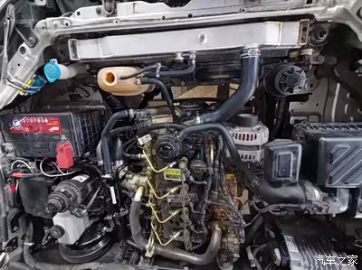

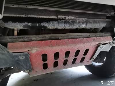

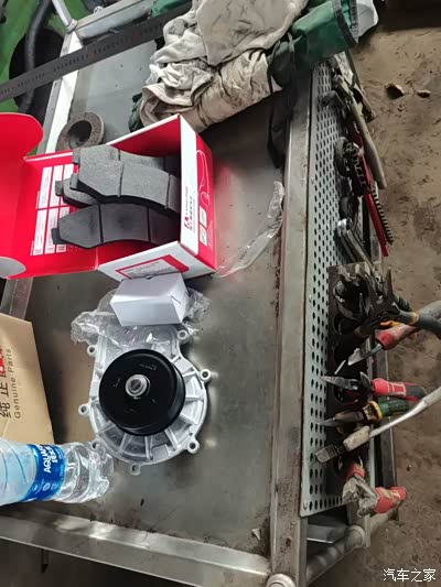

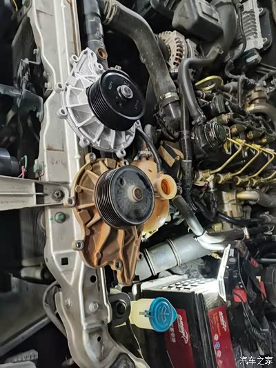

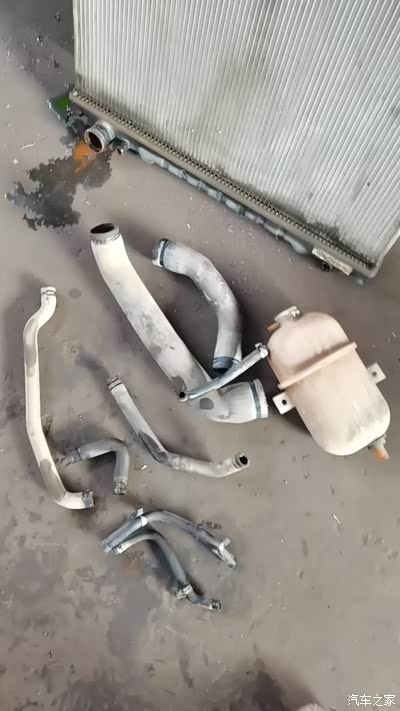

19.6万公里原车水箱漏水。

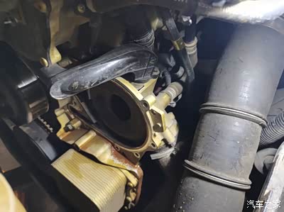

19万公里左右换了全铝水箱,原车水泵漏水换了新水泵。

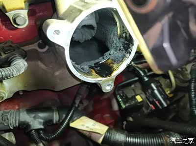

19万公里的废气阀。

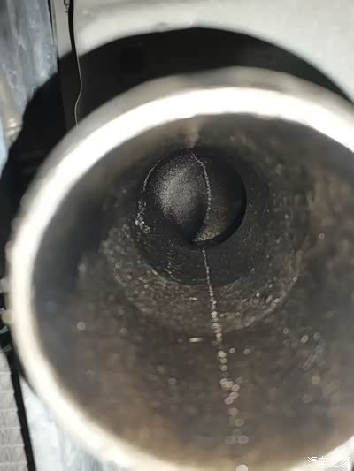

中冷器进气口。

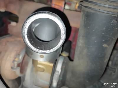

涡轮增压出气口
全车的水管全部换新的。

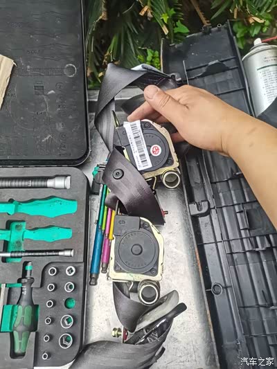

20万公里换了安全带驾驶员位置的安全带没有弹性了收不回去。

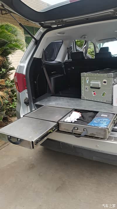

提车第3年原车的塑料盒子就报废了。

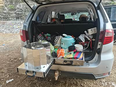

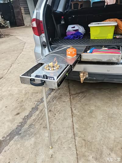

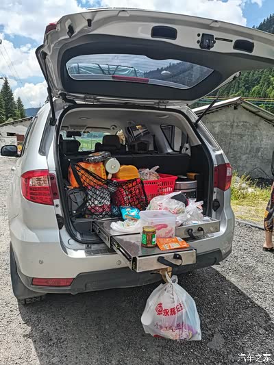

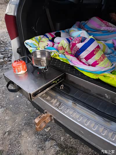

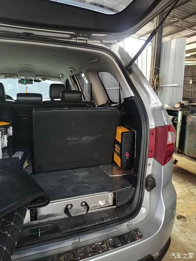

原车塑料盒子报废了自己动手做了一个7座版本的魔盒用不锈钢做的,原车盒子是向上开启的,出门在外车上东西太多,拿东西非常不方便自己做的时候就改为抽屉式,拿东西方便多了。
效果非常好,有很多次停车在服务区做饭都有人来参观学习

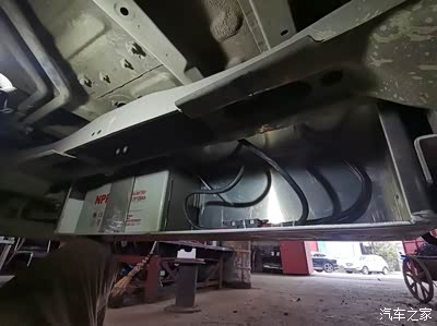

副电瓶盒子,计划安装两个胶体电瓶,目前只安装了一个。
逆变器,咸鱼上淘的400元,纽福克斯修正波2000瓦,我主要是给电饭煲使用。

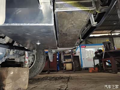

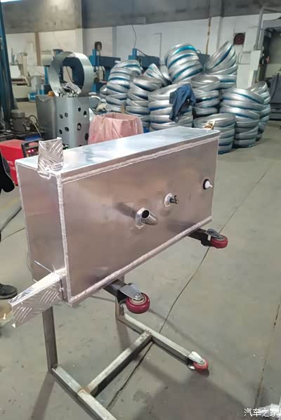

全铝合金副油箱,理论容量62升,实际能加55升。
这就是安装好后的样子。
一次加满要120升。
19万公里安装了副油箱,副电瓶,逆变器。

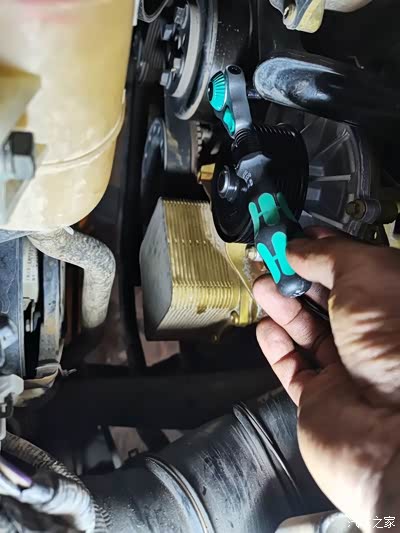

结尾来一张我的工具。
