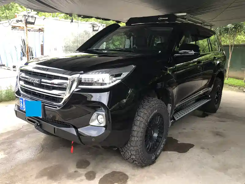

精英五座黑,提车30天,跑了3000公里,4.28日首保,至今天3200公里。
没耐住性子,提车就动手改车,挑主要的分享给大家。人老话多,干货也有点,我尽量精简哈,实在缺耐心的请略过。
6688等乖狗狗就死远点吃热乎屎去吧,老子不欢迎你瞎逼逼。
先亮亮咱的大黑蛋再细聊:
以下所有照片,分别拍摄于改装的不同阶段,所以照片们局部有区别,莫奇怪。
先亮亮咱的大黑蛋再细聊:

为了拆装方便采用航空插头快接,插座留在中网左下角,不开机盖就可以通断电;灯组固定在一根铝板上,用两根快装螺丝固定在射灯架上,这样拆装两根快拆螺栓就可以快拆装四盏射灯,非常方便。
为了这组射灯,寻遍全网找灯架,找到了再定制规格,发货还给弄丢了,卖家再定做再发过来,一晃就是大半个月过去了……太TM的不容易啊!

两组前射灯,左右后三组边灯,以及车台、加装的USB充电插座,累计加装了七路电器。为了安全、便利以及强迫症,在右大灯后面的空地做了一套保险丝盒,每一路电路全部通过保险丝,灯组通过继电器。所以这套保险丝盒内含七组保险丝,五组继电器。除电源进线,各路出线一律采用航空插头快插设计,方便安装、理线。
多出来的保险丝和继电器都是备胎。
线束全部经过热缩管、波纹管,接插头能锡焊一定锡焊,每根线都有标识,继电器盒盖贴有线路图。

八、涉水喉
我不会游泳,开车也没有玩水的兴趣。但是长途越野穿越基建狂魔的大祖国,经常会通过扬尘路段,所以我是把涉水喉当成“高位进气装置”用滴。
这次咱奢侈了一把,选了一款碳纤维的涉水喉,颜值、功能、安装便利性都属一流,当然价格也是一流的。当我拆开包装看到晶莹剔透的碳纤维,真他妈买对了!

某宝上H9副油箱很多,身为强迫症患者,我不喜欢带电路、油泵的副油箱,多一点电路就降低一点可靠性。我爱这个:虹吸式副油箱。
等发了工资就去加油!
心痛的感觉有没有……
一次性加满,中途不跳枪,目前没有发现渗漏等情况,看起来不错,满意。

十、前杠、绞盘

其实本想装快插绞盘,前后方口,救别人救自己,全能。可是哎,找不到合适的改装件,而且快插绞盘托架+绞盘放车里也不好安置。算了,装前面就装前面把,将就一下。
一般出行我都是头车,现在必须招募一辆带前绞盘的二号车,探路失败的时候能救救我。
前杠绞盘都是成熟的改装件,没啥好讲的,工时费到位直接装装装就行了。
杠上这俩方口是预留灯架的,万事俱备,就等灯架。

我有个习惯,每天启动发车之前,必须打开机盖检查车况,可能是以前老爷车喜欢趴窝所以需要加强体检从而养成的习惯吧哈哈。因为这个强迫症,我把机舱内的盖板和支架都给扔了,裸奔。现在正在犹豫,要不要把发动机盖板也给扔了,有人要吗?白送……
拖车钩我选经典、朴素全黑铸铁的,据说是LC200拆车。别的优点暂时不知道,雷达不报警是真的好!多说一句,这个拖钩只能用来平路拖车,真的照死拉拽扥,还得用左右大梁下的原厂拖曳点。

为了妥善安置沉重的猴爬杆,专门DIY了一套支架,放在DIY的行李架上简直就是绝配;
还有这个铁锹支架,这玩意儿一定要用家里干活的那种最普通的铁锹,你要是不知道它比短柄工兵锹好使,恭喜你,没过陷车……
