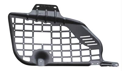

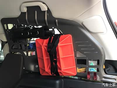

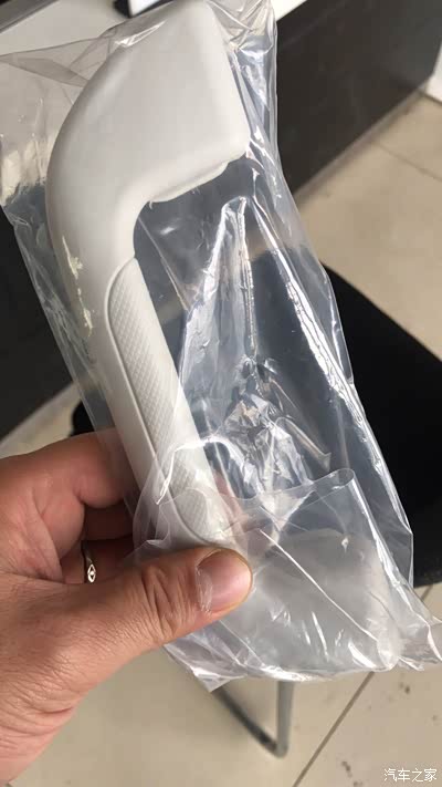

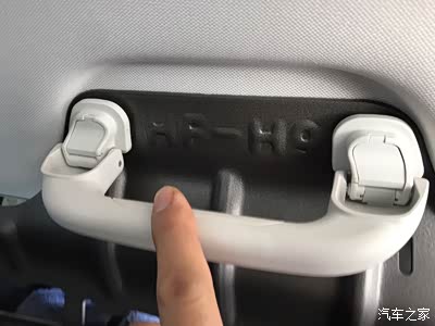

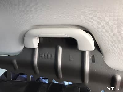

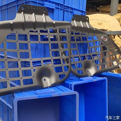

        其实在我购买大九之前,在长城哈弗4s店交下定金后,我已经开始添置大九的装备了,在网上看了很多,但是是在两年前,后窗的置物架有2个版本,其中有一个是一体成型的,非常漂亮,当时好像还要预订,有两个颜色版本,一个是橘色一个是灰色,我的大九是银灰色的我当然也选择了银色,等车的时间很漫长,我还买了其他的一些装备,值得一提的是这个后窗的挂架有个固定点需要安装在后窗的把手上,但是我的大九是大五座的,后排没有把手,在等车的这段时间我到处找7座的把手,其实在网上也可以买到副厂的,但是我是个强迫症患者,必须上原车原厂的配件,当时大九刚刚上市,我找4s订货也等了很长时间,2个月后接到4S的打来的电话,告诉我大九已经到了可以去提车了,刚好我定的哈弗H9原厂的内饰把手也到货了,我带这我早已准备好的装备去4S店提车顺便把我准备好的后窗置物架也顺便安装上了。

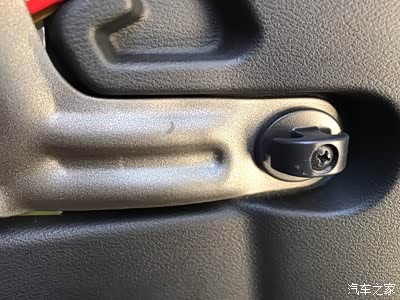

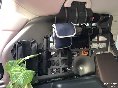

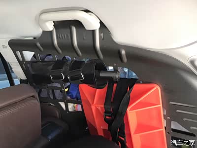

安装步骤非常简单,就是需要把原车的后排可伸缩的置物板取下来,利用原车的固定螺丝位置无损安装,只是我的大九是五座的需要在后排开2个孔,其实这个位置本来就是安装把手的,只是在7座的H9上会有,我把挂架安装好最后开孔固定拉手,固定螺丝的底部车身是有固定丝扣螺母的所有安装的很结实。

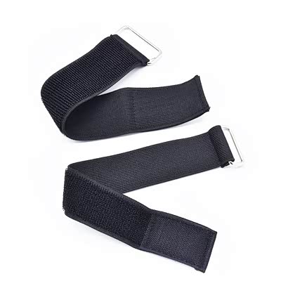

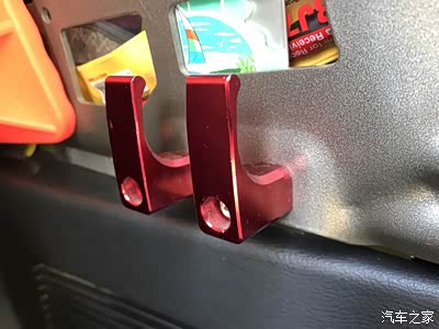

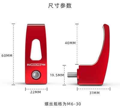

后来我还在网上找了我需要的别的配件,不起眼的一个小挂钩,这个也很有意思,其实这个是电瓶车上的一个配件,但是刚好可以安装到后排的挂网支架上,支架预留的螺丝孔位置很合适,为了避免支架上的物品在颠簸路段有响声,我还买了很多魔术贴的绷带,这样把物品固定好就不会有晃动和异响了。
