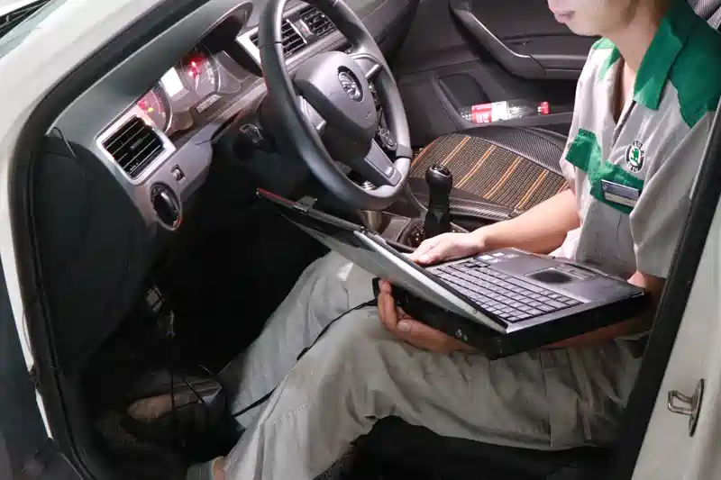

个人分析判断这不是个小问题,应该是电路或者设备问题,出于保险考虑,还是去4S店感觉靠谱一点,于是选择进4S维修。经过诊断,维修师傅说是点火开关的问题,更换一个即可。一个小小的点火开关损坏,竟然产生这么大的连锁反应,真是让人惊叹。听说这个点火开关在本店内的斯柯达昕锐车上出现过几次案例,昕动还没有更换的记录,让我给赶上了。
维修师傅经验丰富,一听我描述的症状,便说是点火开关的问题。经过设备诊断,最终确定原因。
幸好店里还有备货,否则还要等到十一过后才能修好。
