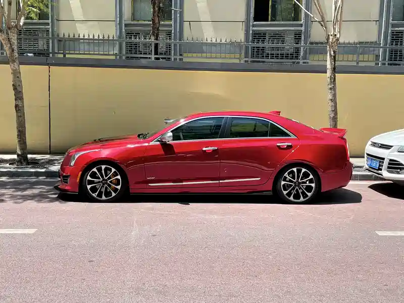

装车之后高度如图,前后两指多一点,比中低配的原厂高度要略低一点点
这下通过性没问题了,正常轿车的水平了,眼睛尖的车友会发现高度比中低配素车要低一点点,或者说,像是中低配素车的5人满载的车身高度吧。
