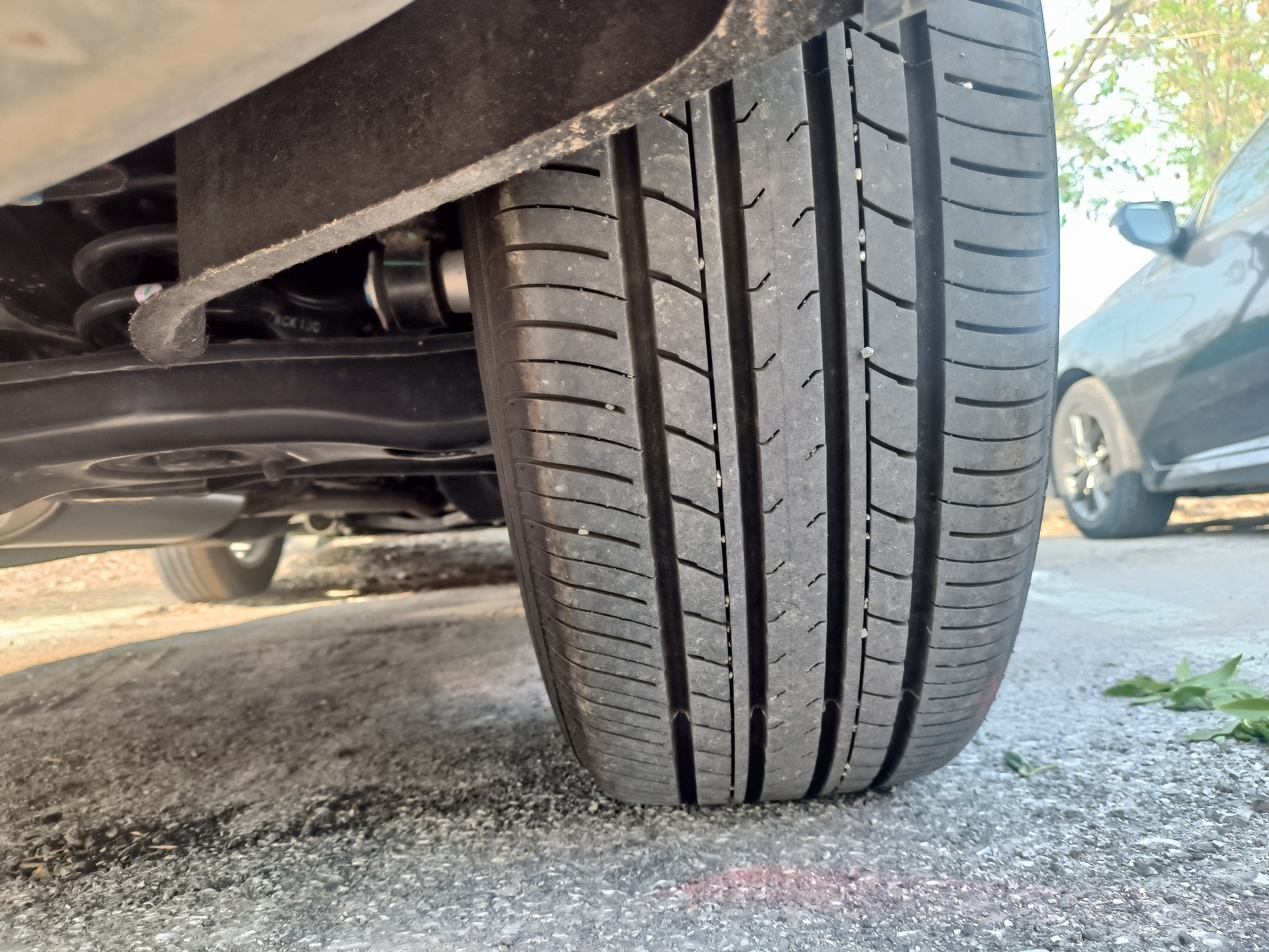

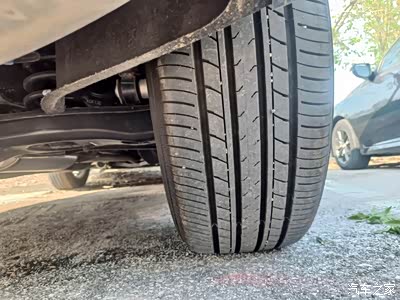

看看这轮胎内侧都是多少磨损,内侧已经多大面积沾地了!
【问题介绍】
本田CR-V最大的问题就是汽油进入机油室稀释,还有就是轮胎八字吃胎!
轮胎八字
不知道是厂家为了什么设计的?为了与轮胎厂商合作?卖更多的轮胎?还是为了锻炼驾驶者的技术?(因为湿滑路面轮胎容易弹跳)售后说轮胎八字为了增加驾驶安全,可是CR-V没有任何的操控可言,也许是SUV的特行吧,一但快速过弯就有失控的感觉,感觉尾巴一直在弹跳!一直在极限的边缘试探,速度也是一降再降,就怕有可能会失控!

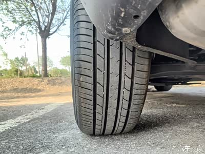

再看看这个外侧基本上没有磨损,因为轮胎外侧不沾地呀
这样内侧外侧,不一样的角度去与路面接触
第一造成轮胎过度磨损
第二跑轮胎的噪音更大
第一造成轮胎过度磨损
第二跑轮胎的噪音更大

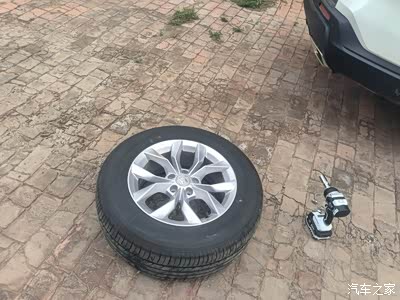

为了省点更换轮胎的钱花大价钱买了一个电动扳手,(具体什么品牌什么型号我就不说了,想要打广告的联系我哈)因为要10000公里就更换一次轮胎,所以没换一次轮胎就要花几十块(一次最少40块),一年最少换一次,这要是开10年不就得花个400多快?我就想不如自己花钱买个电板手,即可以换轮胎省钱,还能用电板手干点别的活!
我买的电板手是450扭的,这个刚刚好可以拆轮胎,没敢试300多牛,我怕拆不下来,或者安装不到位,所以就不尝试了!450扭刚刚好
千斤顶用的五吨的,是我们单位仓库里只有一个五吨的千斤顶!个人意见最少用2吨以上的千斤顶,不然容易顶不起来!

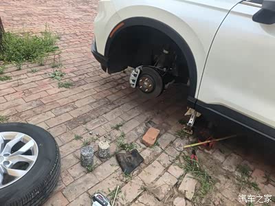

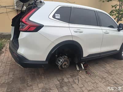

先用千斤顶把车支起来,然后用电板手把轮胎螺丝拆了,五颗轮胎螺丝非常轻松的被电板手给拆下来,支千斤顶的时候只需要轮胎离地就好了,不用太高因为太高了你上轮胎的时候可能搬不动!轮胎不离地你又拆不下来!所以刚刚离地最好了!拆下一个轮胎找东西把车子垫一下,垫车子的物体不要太高,比千斤顶的高度低不然对角换轮胎的时候容易三个轮胎离地,那个样容易让车子不平稳,造成车子滑动!
然后就可以对角互换轮胎,(画重点一定是对角互换轮胎)不然解决不了偏磨

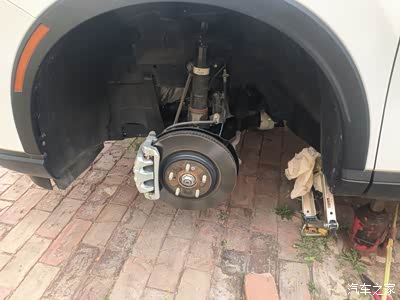

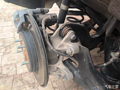

肉眼看着CR-V的悬挂还可以,还有一部分铝合金配件,说的是前悬挂不错!

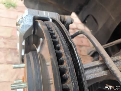

刹车盘看着也不错,挺厚实的,本田CR-V.刹车脚感也不错,没有那种软的感觉值得表扬

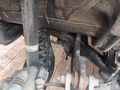

就是这个后悬挂,各种配件给人的感觉就是单薄,不然也不会有后轮八字的问题,而且本田CR-V后轮悬挂有点颠簸容易变形,变得吃胎更严重!所以车友们注意了,不要去蹲坑,容易让吃胎更严重
