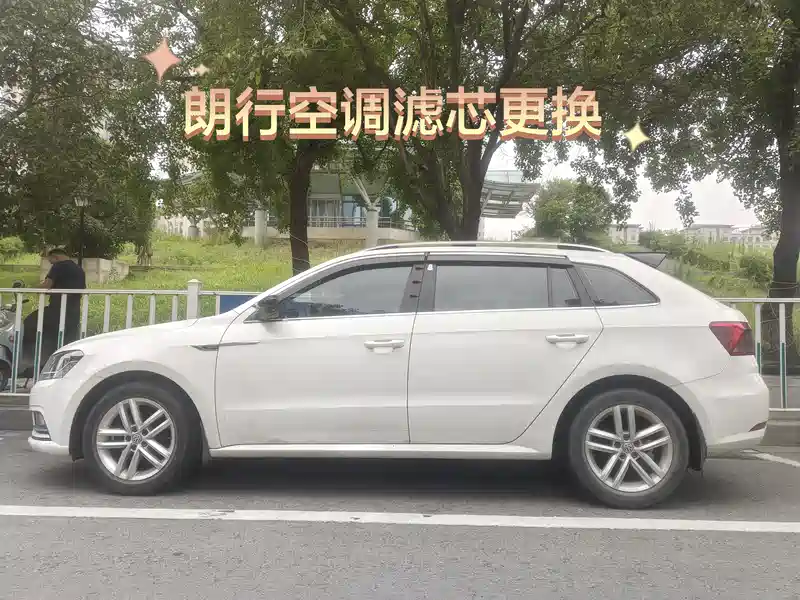

我的朗行车车陪伴我四年多了,朗行车的外形还是很帅气的,这样的车车正值青壮年,磨合的非常到位。
今天就来演示一下如何更换空调滤芯,也为其他朗逸和朗行车友互相参考学习,欢迎批评指正哦。
