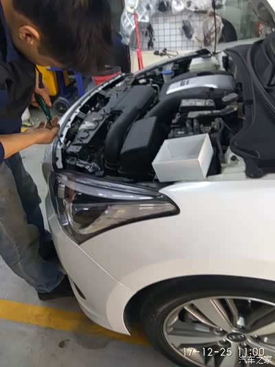

原车的蜡烛灯,昏暗无力

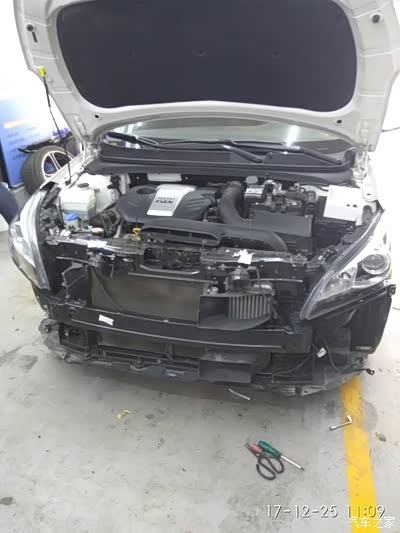

正在拆前保险杠
名图的前保险钢梁挺厚实的

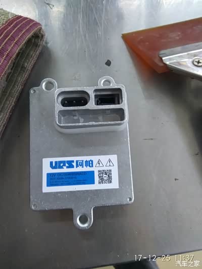

35W阿帕小系安定,安装上之后对收音机没有干扰(可能有人问为什么要强调这个,因为我第一台车改完大灯之后就发现收音机有问题,结果又加钱换了一个品牌的安定就解决了)

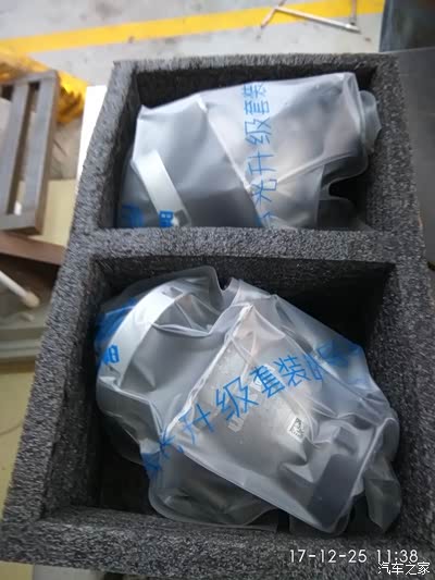

加强版麻点海5双光透镜

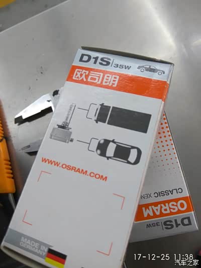

4200K德国欧司朗进口氙气灯

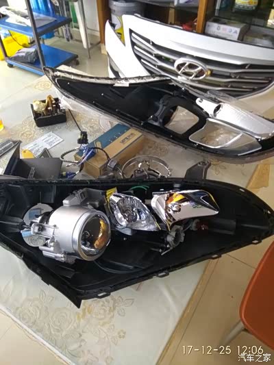

原车大灯,感觉做工还行。
生产日期17年9月19号
大灯进入烤箱烘烤,温度150

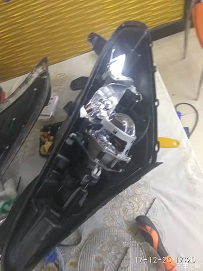

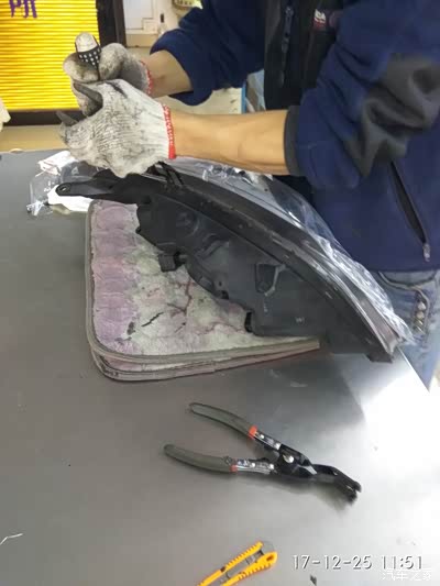

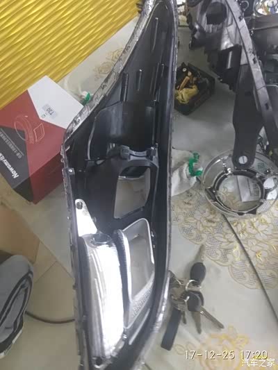

正在拆开大灯,名图的大灯是热胶,老板说比冷胶的好拆多了
清除残胶
装上了透镜

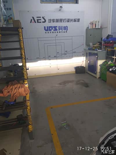

近光效果

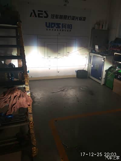

远光效果

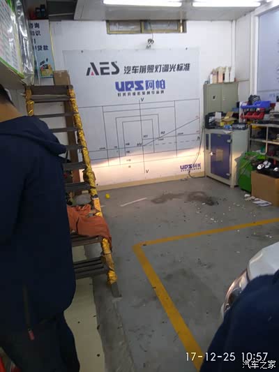

来回开了80公里,上午10点到的,结果弄到了晚上8点多。主要是店里人手不够,改灯安装师傅是全能的,就连补胎的这种小活都要亲自上。老板也帮着打下手。一家老小在帮着洗车。这年头赚点钱不容易呀。不过也正好晚上回家的路上试灯。效果杠杠的,以前碰到对面来的车打远车,我把手都点酸了,对面的车理也是不理,改完之后,只要闪一下,对面的车就老实多了。
