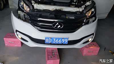

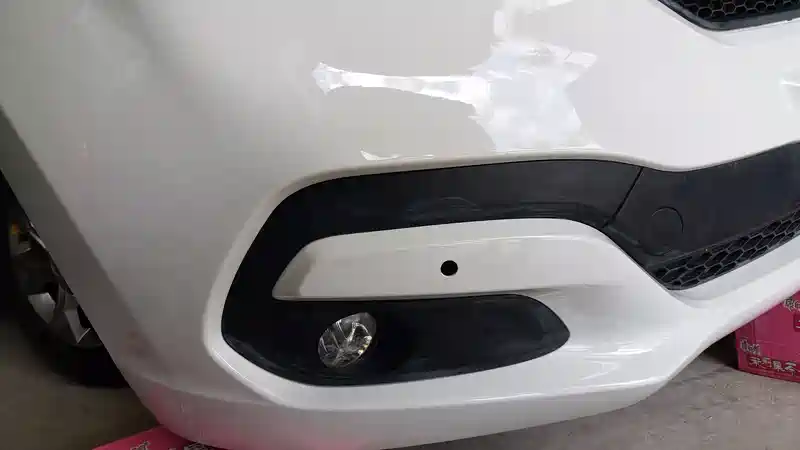

去4S换了个新杠,只有新的带两眼的,没办法,只能装套雷达把两洞挡下了。
就这两个洞。
我装的是铁将军的,大品牌。
两探头,刚好我用。

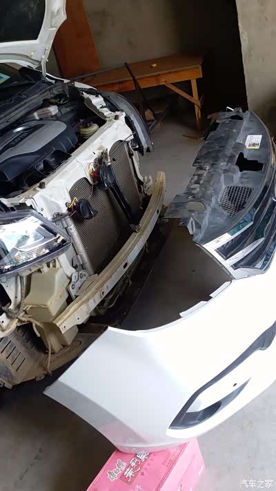

先把前杠拆下来。

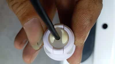

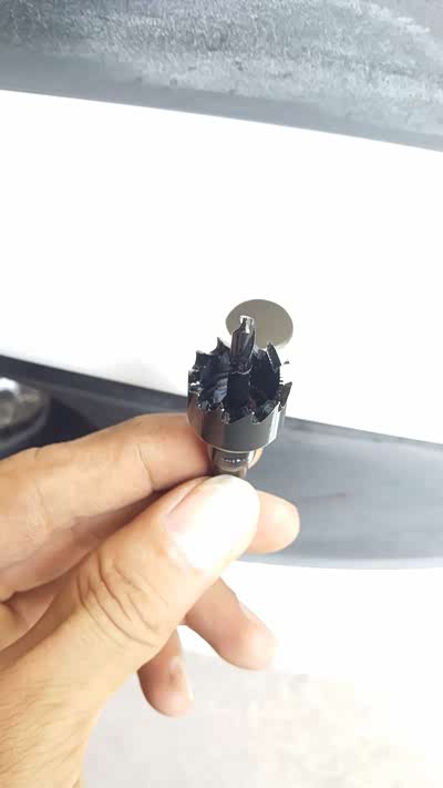

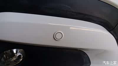

前雷达里配的转头。

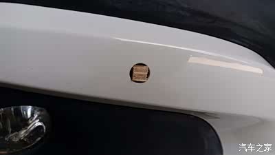

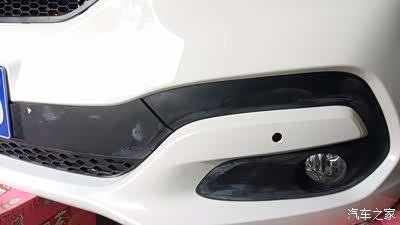

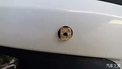

先打个小木块装上。

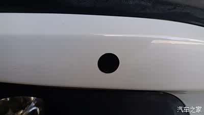

开个小洞。
这样就可以用配的转头开孔了。
看好探头的方向,说明书上有说明。
压进去就好了。

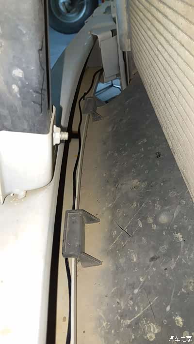

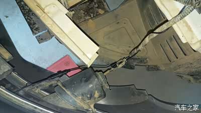

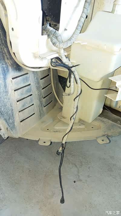

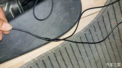

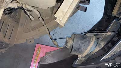

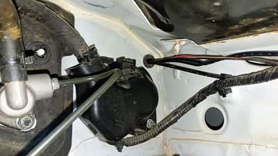

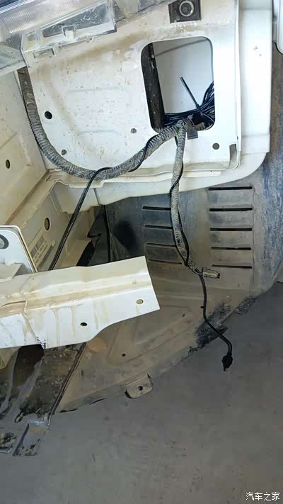

接着走线。
然后接上探头和雾灯。
先试一下两个雾灯正常不。注:车牌P的。

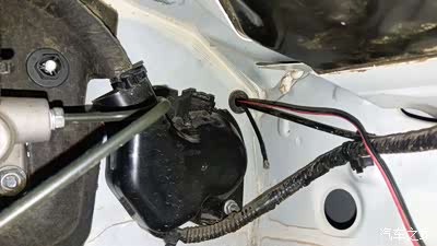

然着走线到车里。

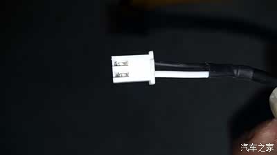

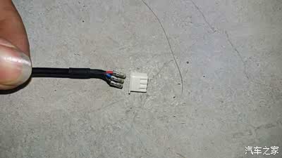

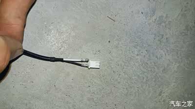

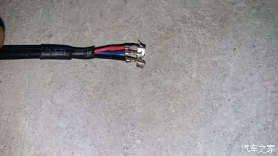

先分解接头。
从车里串一条线出来。
然后接上两根探头线,拉到车里去。

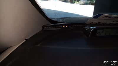

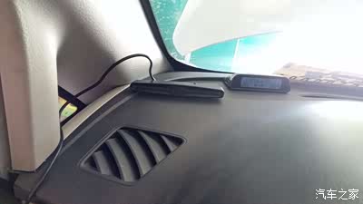

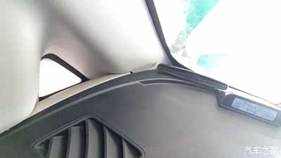

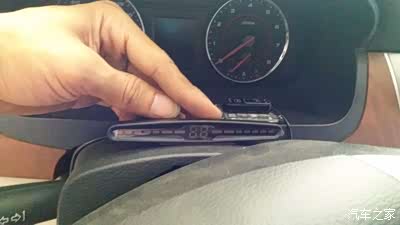

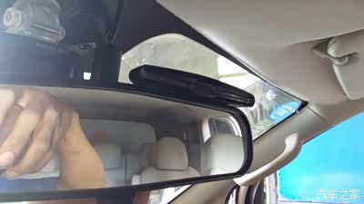

接下来装显屏,放这好呢?
还是放这好呢?
这呢?
这呢?
最后还是放这了。

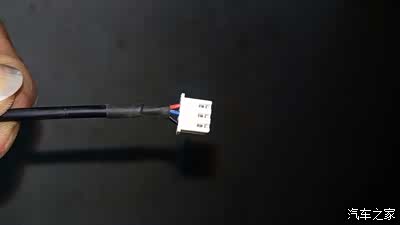

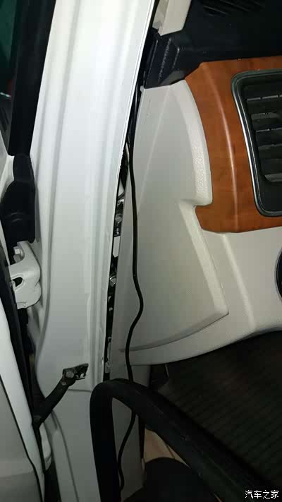

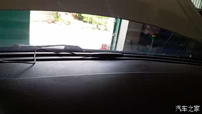

从门密封圈走线。
显屏线也要分解才能串。

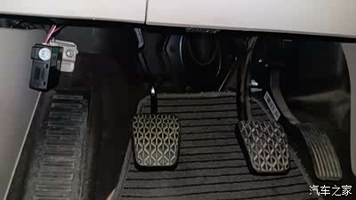

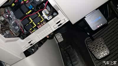

接着从保险盒取电。

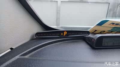

接在点烟器电源上就行,这个一通电前雷达就启动。

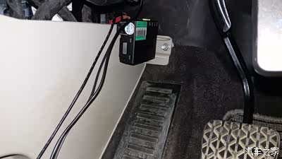

接着装主机,装在这里就行了。
最后把几个接头全接上就完工了。

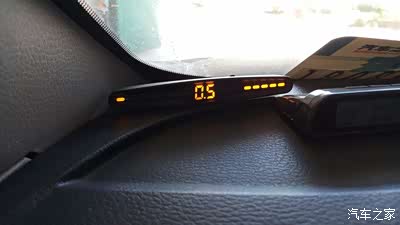

下面就使用的效果。
作业到这里就完成了。
