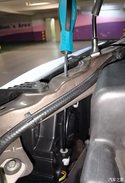

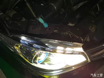

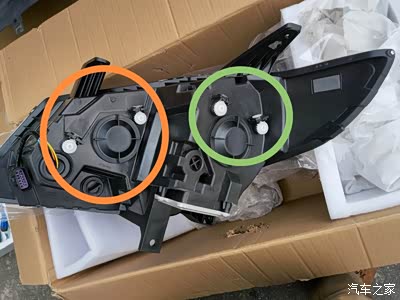

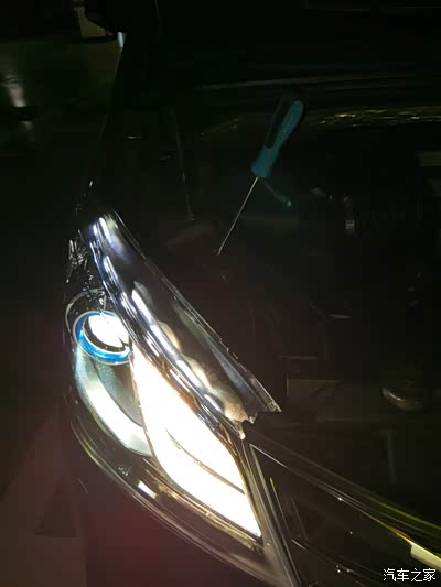

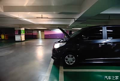

G10的大灯总成不管是远光还是近光,灯体后面都各有两个调结机构,可以分别调节远光灯或近光灯照射角度的高低或左右。图中橙色圈内的是大灯总成内侧的远光调节机构,绿色圈内的是大灯总成外侧的近光调节机构。

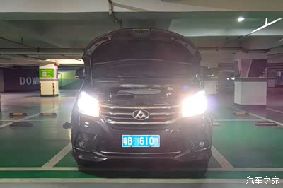

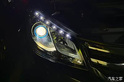

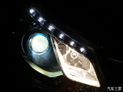

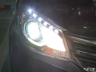

黑暗环境下,从大灯总成的正面看,外侧带集光透镜的是原厂欧司朗氙气近光灯,内侧反光杯结构的是原厂卤素远光灯,上部六颗是高配原厂自带的LED目行灯。
有些人会说看相片中G10高配原厂的氙气大灯一点都不亮,我只想告诉你那是照片曝光的控制效果不同,不信你看看同时拍的另一张相片,我如果想让它看起来比这个更亮也可以,但那样就完全看不清灯内的结构了。

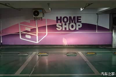

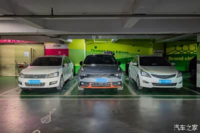

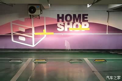

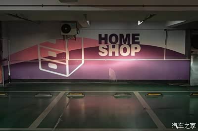

调灯当天我在附近找了一个大型商场内的室内停车场,可惜这里找不到有适合白墙的位置,相片看的照射效果不是太明晰,只能将就一下了。为了让相片的效果能够比较清楚的看到近光灯的切线和远光灯的光斑中央区域,我在拍照时有意降低了曝光度,现场实际效果比相片中更亮。为了便于理解,以下是相同条件下拍出来的不同曝光度的两张效果对比,不控制相片曝光度的话还可以更亮,但是车牌就会变得亮瞎眼看不清了。![]()

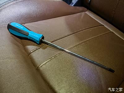

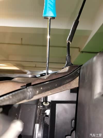

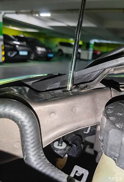

G10调整大灯照射角度并不需要多少复杂的工具,有一支6mm的加长螺丝批就够用。
找到合适操作的车位停正车身,车身中轴线与对面墙面成直角,打开前机盖准备操作。

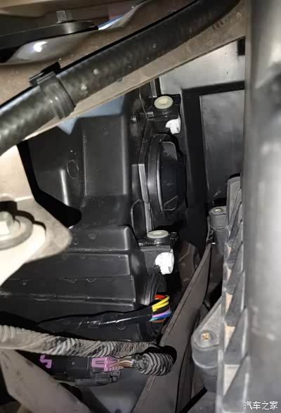

以前我就总结过:一些G10原厂的灯光照射角度确实偏低或调整不到位,最好自己晚上通过车辆前龙门架上的预留调整孔,在大灯后面用6mm的加长六角匙或6mm的加长十字螺丝批调一下基准照谢角度(带手动大灯照射高度调节的车型先把旋钮调到中间值,有自动大灯车型无需预设)。调远光是从龙门架上靠内侧的孔,一个孔对应两个不同角度的调节螺丝,一个调上下高低,一个调水平左右。G10调车灯需要找一处地面尽量水平的环境,最好车头距离白墙十至十五米左右,近光灯切线为标准的左低右高(是为了最大限度的减少对夜晚对向行驶车辆司机的灯光干扰)。

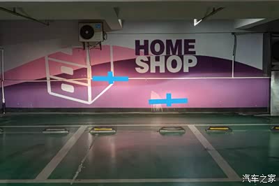

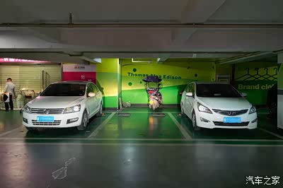

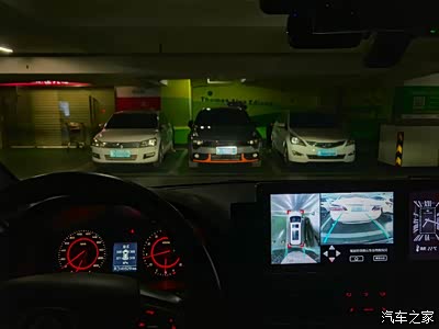

我的车左侧大灯是之前早就调过的,所以本次不用动,从这个效果图也能清楚看到近光的左侧切线高度并没有到达左侧对向轿车前挡玻璃下方,也就是绝对不会照射到对方司机的眼睛。但是这样右侧大灯近光的切线位置及高度并不明显,不方便看效果,好在中间这台车很快就开走了。![]()

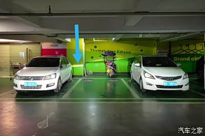

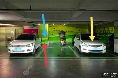

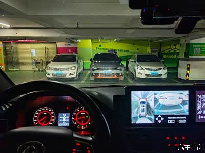

对面中间的车辆开走后就比较容易看近光灯切线了,这是没调整之前的效果。蓝色箭头所指是左侧近光切线左侧的低位高度,红色箭头所指是右侧近光切线左侧的低位高度,黄色箭头所指是右侧近光切线右侧的高位高度,明显右侧近光总体比左侧近光低很多。

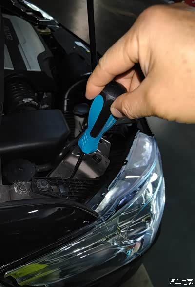

大灯近光切线调整在大灯近光后部内侧的调节机构,反时针旋转为调高,反之为调低。
这是右侧近光切线已经调到正常状态的效果,左右大灯近光切线左侧的低位已重叠,右侧高位已可照亮右侧对向整个车头,甚至已可照到右侧对向司机眼部高度,这对行车中看清右侧路边行人很重要!

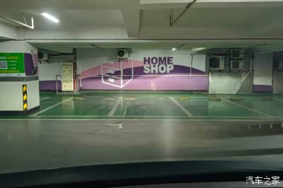

换到一个几乎没车停的楼层,在这里调远光要方便很多。

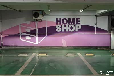

在这里看已调整好的近光切线也更清楚,两个左低右高的近光切线重叠很明显。

大灯远光灯中央光斑调整高低在大灯远光后部内侧的调节机构,反时针旋转为调高,反之为调低。

大灯远光灯中央光斑左右调整在大灯远光后部外侧的调节机构,反时针旋转为调外,反之为调内。

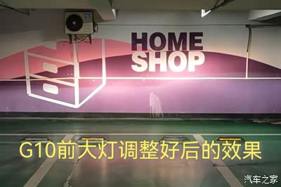

建议G10前大灯具体调整标准:近光(通过龙门架外侧调节孔)左侧的水平上切线低于或等于普通轿车前窗的下沿高度,这样不会映响对向司机视线;右侧水平切线较高可以照清正前、右侧车辆及行人。左侧远光(通过龙门架内侧调节孔)灯主光斑调整至略高于近光灯水平上切线,可以部分照见对向行驶车辆与中间隔离带;右侧远光灯主光斑稍高于左侧远光灯主光斑,并且在较远距离时左右远光灯主光斑上下稍有重叠。经过这样调整后,右侧远光灯就可以清楚照射道路指示牌,左右远光中间上下重叠部分正好照射正前方,这样就可以保证近、中、远路面及道路右侧的指示牌都能清晰可见了。
