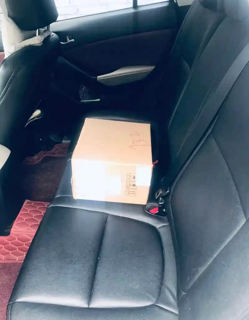

拿着汽油滤芯,赶紧去换咯,收到以后还没拆封
我这也是第一次更换汽油滤芯,大家可以共同探讨。还没有更换或者准备更换汽油滤芯的车友,也希望能帮助到你们
我是在4S店购买的,虽然贵,但外面怕买到假货,那就得不偿失了。我自己找的店进行安装,4S店里的人工费你懂的。塑料带封起来的,看着质量不错。还有一包封起来的配件。
