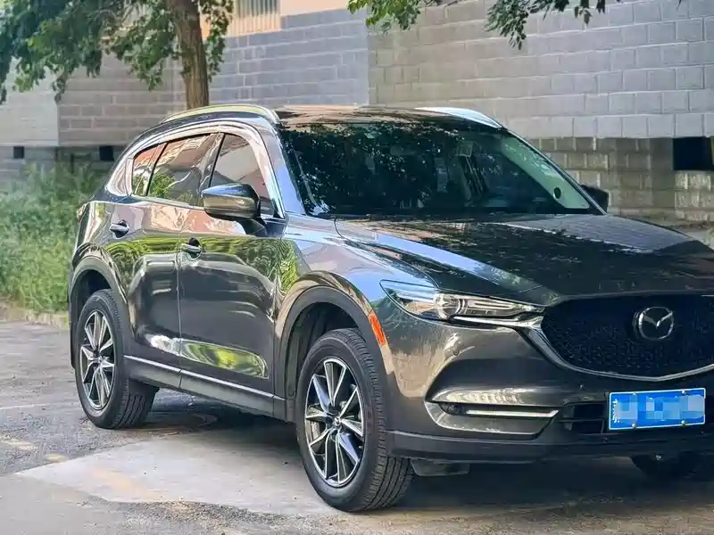

见很多车友在这个问题上都有争议:创驰蓝天直喷机添加剂是刚需,还是纯纯智商税?我自己的CX-5开到14万公里,一半里程没加添加剂、后半段定期用原厂积碳清除剂,还做过内窥镜对比,今天结合真实体感和实拍检测,聊聊马自达车主到底要不要加燃油添加剂。
