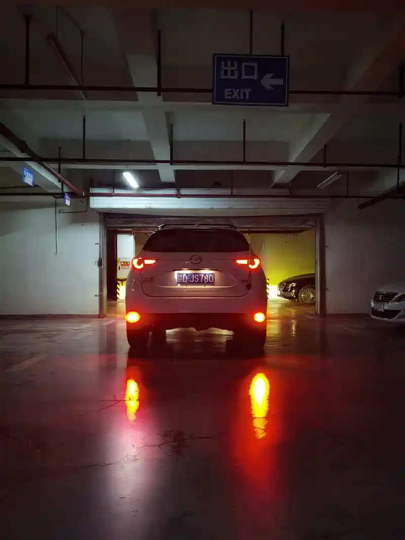

Nice效果很不错。
强迫症福音,这才是原本应该有的样子。
