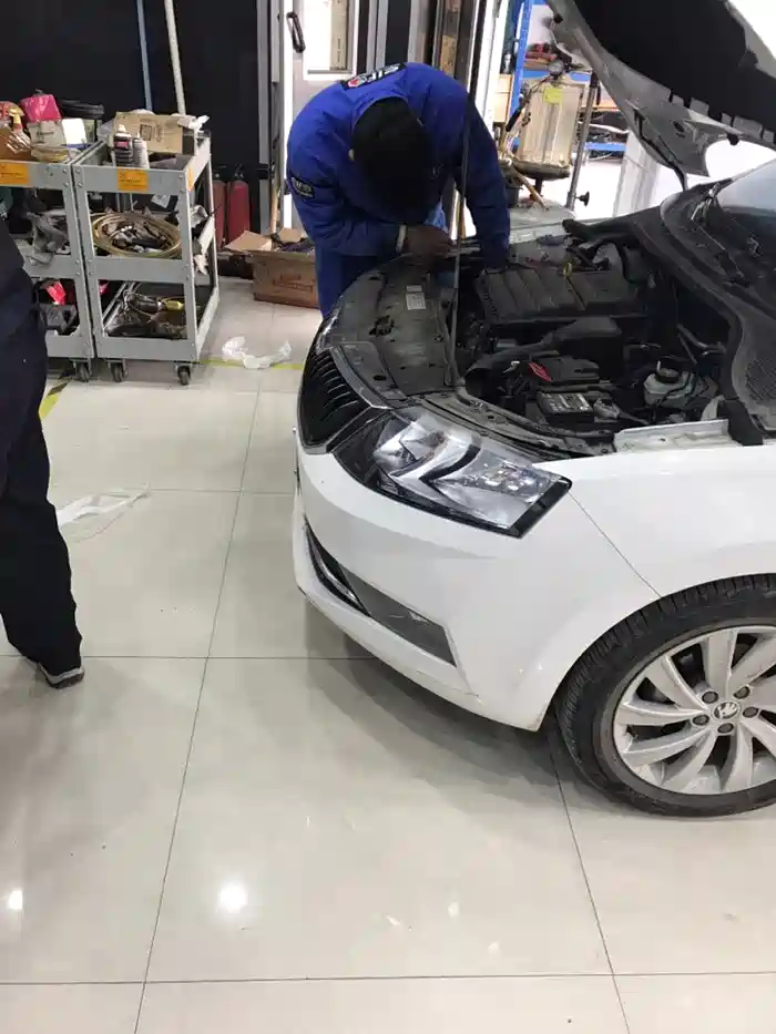

到店开拆
如果自己动手的话,注意一下螺丝位置,昕锐的保险杠非常难拆。
先把轮眉上的塑料饰板拆掉,看到网上说的要全部把螺丝拧了,其实饰板可以把前半部分到中段的螺丝拧下来就好。

师傅也没拆过昕锐的保险杠,全程我看图,指导师傅拆
轮眉饰板拆了之后,翼子板会有一个近椭圆型的洞,从这里面拆保险杠最难拆的固定螺丝。
想方便操作的话,最好举升或者左右打死轮
