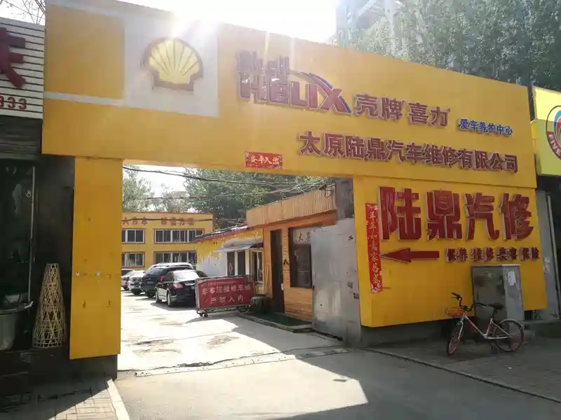

周末起了个大早,来到了陈总的汽修厂,这也是车友会的合作商之一![]()
