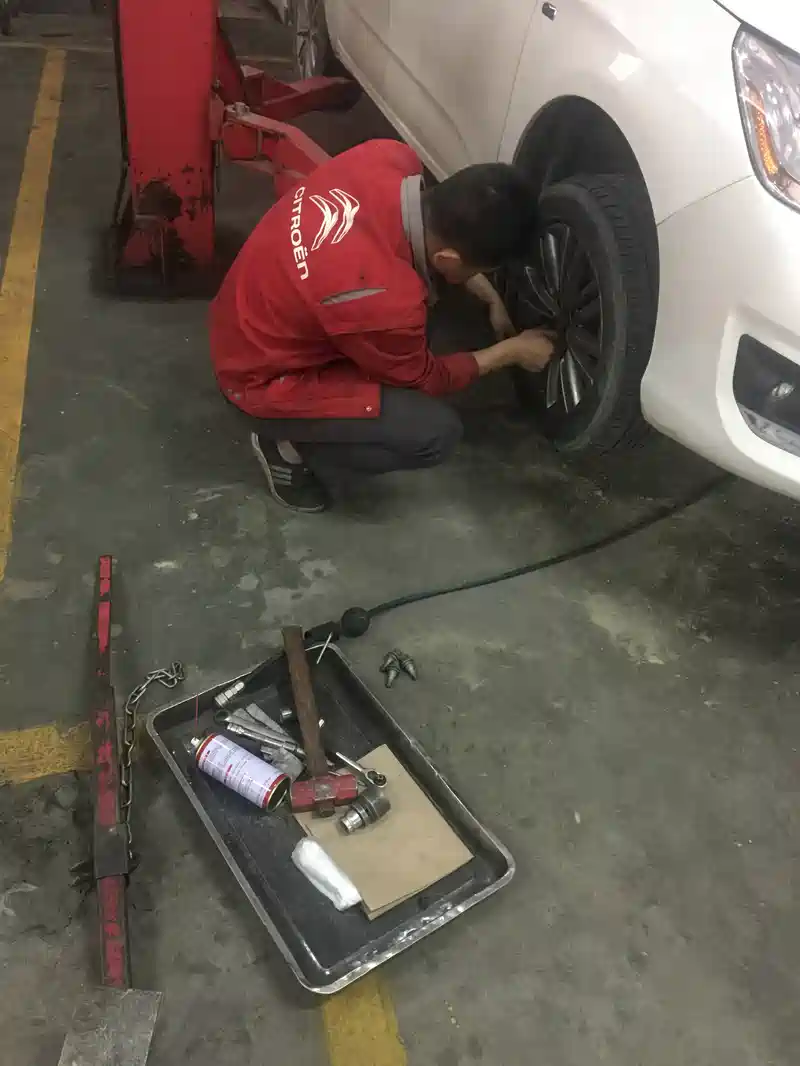

  相信很多车友同样遇到过此类问题,行驶中,走稍微颠簸路面的时候,车头方位总能听到“咯咯”响(又感觉像是底盘传出来的声音),颠一下感觉有铁块敲击的声音。 来4S店检查,发现右前三角臂后面的弹性铰链脱胶了,有一点点翻边,导致行驶颠簸的时候产生响声。 换完后,完美了!!!   上图
已上工位,拆卸轮胎中
轮胎拆卸后,要把半轴从轮毂轴承中拉出,好像很费力的样子
