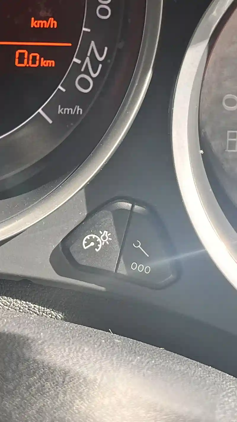

如今C4L已经算老车了,好多车估计都不在4S店保养了,仪表板上会出现“service”的指示灯,特别不舒服,清除的方法如下:首先车熄火,而且关闭点火开关,然后持续按住保养里程归零按钮(右边的按钮)。再次打开点火开关(不踩刹车不是启动,只是通电状态),里程表将开始倒计时,当显示屏显示'=0'日保养灯熄灭,松开归零按钮,即表示保养指示灯“service”已成功消除。
