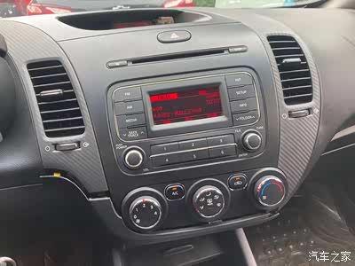

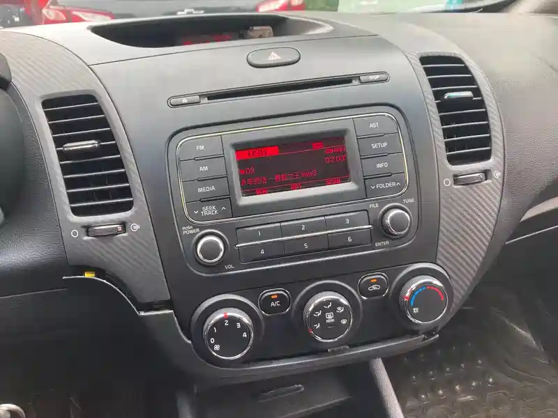

2014年K3S,这两年到了夏天开始出现收音机显示屏不显示,声音还是有。看到有升级carplay的一直有冲动,搜索了一下要么是升级无线盒子,要么是安卓大屏,前者不稳定有杂音,后者安卓系统时间久了就发卡,忍者一直没换。最近看到有移植KX5原车机器的,决定更换。

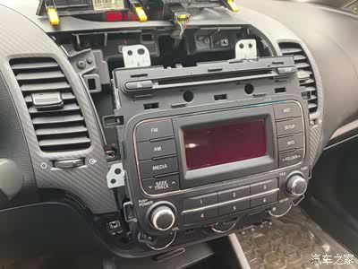

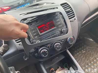

搜了搜没有对应教程,只有自己来,万事开头难,看了半天都说有两个压条,自己拆了才知道。从右下角开始往左一路翘下去。垫着毛巾没有翘的痕迹。拆掉后左下角有颗螺丝拆掉。
就一个螺丝,其他都是翘下来的,外框拿掉,这时收音机是不是知道我要把它换掉,又开始花屏了。
一圈四个螺丝拆掉,整个设备就拿下来了,设备到这里后面就简单了,把后面插头,天线都拔掉设备就拿出来了。上面还有个危机报警开关插头。

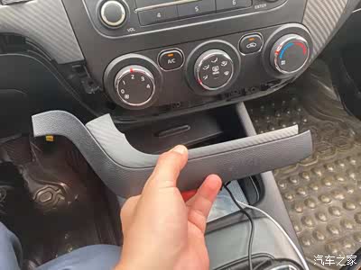

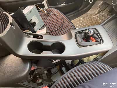

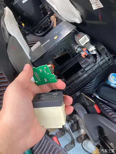

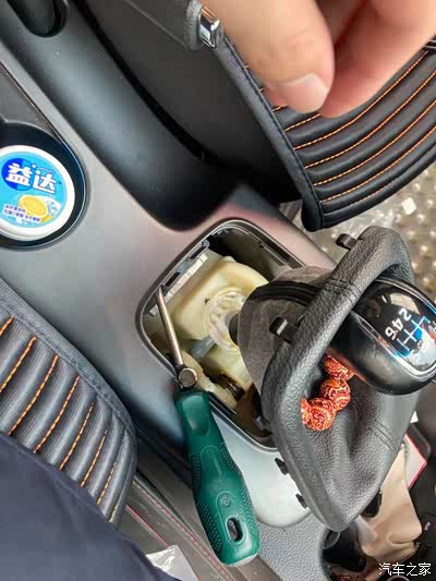

为了实现carplay需要把原车的USB口换掉,这个就把档位控制台拆掉,手动挡防尘罩螺丝刀翘下来的,从前往后拆,他有个斜角。
这个盖板也是翘下来的,从前往后,不拿这个这下面螺丝不好拆,还有拿整个控制台时手刹会碍事。底下这个座前面左右各有一颗螺丝,拆掉。

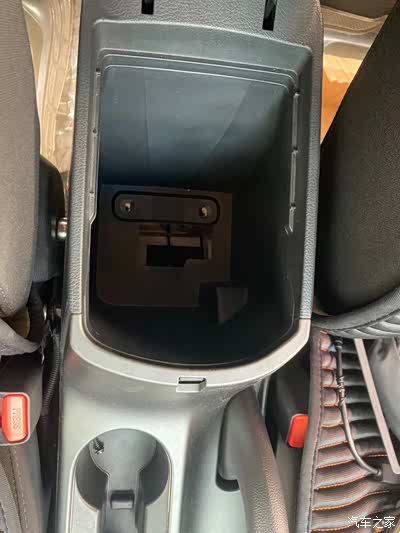

这个座子储物箱底下也有两个螺丝,是10个扳手拆的,最好用套筒,扳手不方便。拆这个一共六个螺丝。都拿掉,把这个往后拉就出来了。

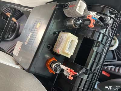

这是拿出后从下往上看的角度,就是为了拆中间这个。这个有个压块,两个螺丝拆掉。重点白色模块怎么拿下来,白色上面有个卡子,用螺丝刀翘一下直接就拿下来了。不要从左右翘往前推,这个就是从后面拿下来的。
模块拿下来后,左右两个卡子撬开就把这个芯拿下来了,后面的线不是原车的线了,记得把线先穿下来,我看到起亚拆开后很多地方铁都是直接裸露的,最好把线顺着原车线束扎起来,不容易磨破了。

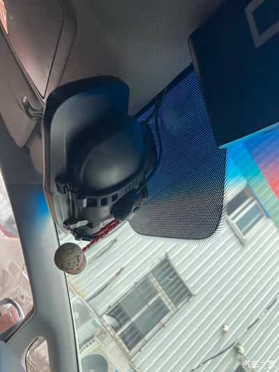

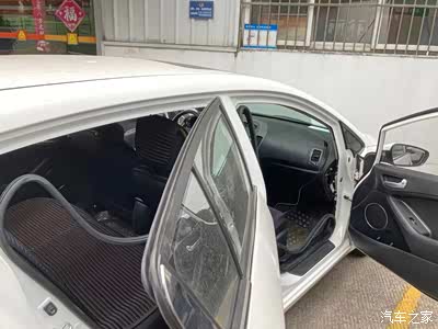

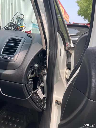

新的设备带的有麦克风,为了通话清晰决定放上面,副驾驶打开,把密封条拽起来,侧边盖板也是卡上去的,螺丝刀翘掉,线一定要从副驾走,副驾到中间几乎是空的,线铺完两头扎好都不影响,一开始我坐在主驾拆的,直接就把主驾的侧边打开了,线从上面铺下来,到了仪表台后面一看,里面密密麻麻好多东西,头大,我的原则就是能不破坏原车格局就不破坏,撕拉乱扯的线看着就烦还危险,没办法接着复原从副驾开始拆。
麦克风来个特写,就在这里了,据说这个位置通话最好,装完后后悔了,怕被太阳晒坏,问了下老板说没问题。我在想,完美一点的安装地方在carplay设备后面,比较美观

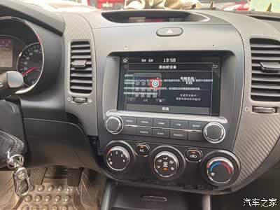

线都铺好,下面复原,把原车的塑料卡子拿下来放到新的上面,建议老板把卡子配齐,有一个就被我翘断了,还好朋友这有。设备后面插头插好,上电测试完美(我是在拿掉收音机后就连线试了一下都没问题才开始安装的)。用力拍进去卡好,这样就一个螺丝了,安装好,下面压条卡上,收工。

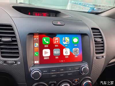

这是最终的效果,流畅的一塌糊涂,比一般的安卓机好太多了,原车多功能方向盘按键也都能用。简洁,高效,颜值。

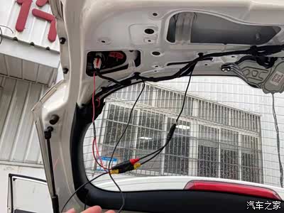

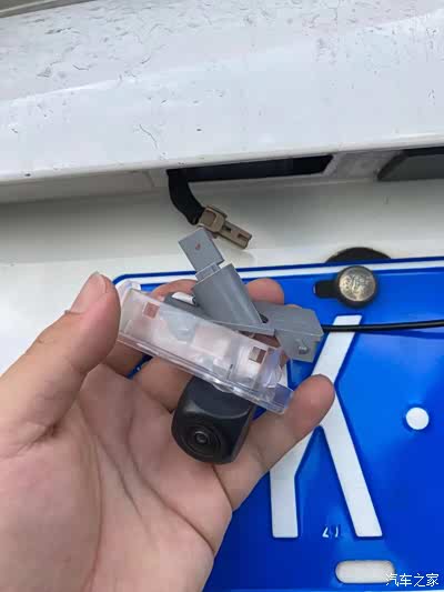

今天抽个时间安装摄像头,线还是从副驾驶出来,本来想着走下面玻璃胶条,但下面有个塑料压板不好拆,刚好有个朋友在旁边,建议走顶上,然后把顶上玻璃胶条都拉下来,发现还是走上面最合理,线顺着门边一路走上面,然后把线拉到最后面

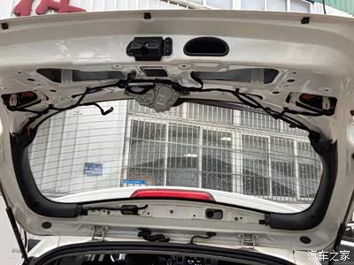

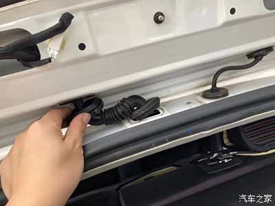

因为牌照灯在顶上,影像线要走这个连接口穿到上面,这个是橡胶的,这个车马上四年了橡胶还没老化挺好的。穿线的是时候发现这个孔太小了,没办法只有把线剪断了。
这个上面内饰板一个螺丝都没有,都是卡扣,硬拉下来的,穿上的影像线,顺着原车线一直穿到到后尾灯的位置。
影像线黄色插头是传输视频的,红色的是电源线。黄色上面也有个红线,这个红线和红色插头上的线并在一起。红色电源线接在了倒车灯上,红色插头上的黑线我给接在了倒车灯的负极,后来老板说黑色线可以不用接,我的已经接完了,下次有那个朋友装了可以试一下。
摄像头就固定在了这个外壳上,后来安装的时候我又在外壳周边贴了一圈双面胶,这个是个牌照灯,开小灯的时候会亮。
白天的照片怕看不出来效果就没拍了,这是等到晚上拍的,这个影像还能接受。注意一下,这个两侧的标尺线一开始没有,要把影像线插头上的白线剪断才有。完美收工
