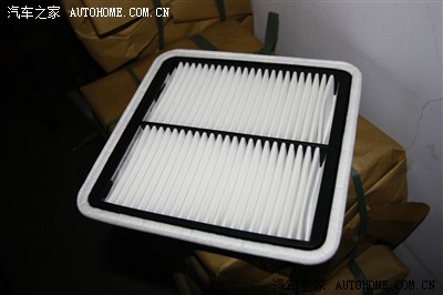

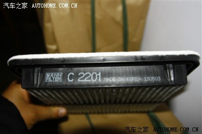

这次从京东上买了曼牌的空气滤芯。价格是102元,型号是C2201,。曼牌作为给奔驰宝马的供应商品质应该还算不错,以后准备一万五一换,主要是保定的雾霾,,,全国倒数前五名的城市,换勤点也没有太大问题。C2201适用于斯巴鲁FB系列全系发动机,EJ系列的看官网上也能换。所以不用担心兼容问题,换上去挺合适的。
做工整体还算不错,

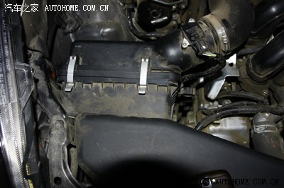

正式开始,在开始之前请务必把说明书上面的相关章节看一遍。然后准备好一把一字螺丝刀。
第一步先把图中的螺丝松开,然后让连接部分分开。
第二步打开这两个开关。然后取出旧的空调滤芯。
第三步,新的空调滤芯按照此方式放置好。
第四部把底下的插座对准好放置就可以了 。按照此方法五分钟就能够换完空气滤芯。

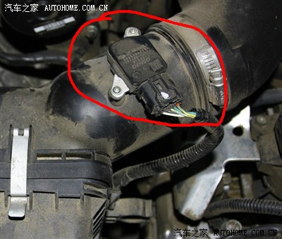

附说明书图,说明书有一步是把链接空气滤芯的电缆拔下来。我拔了半天不太好拔下来。所以大家如果拔不下了就不要拔了,不影响正常更换。

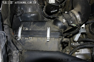

在换空气滤芯 的时候一定要留意空气滤芯的正反面问题。还有给大家示范一种错误的更换方法。我看以前有的朋友的帖子是
直接把这两个卡子扒开,然后就直接换,这样换的缺点是下端非常非常不容易对齐,而且费事费力,我第一次就是这么换的,结果花了一个小时也没有完全弄好,后来回家找了个螺丝刀按照说明书的方法更换的。
第一次失败的教训,,,所以大家要是想省时省力就找把螺丝刀,五分钟保证更换完毕。看到右边是没有对齐的后果。。。

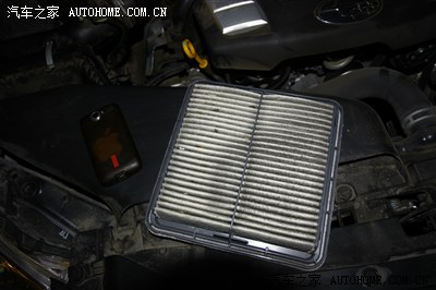

换下了的旧的空气滤芯。

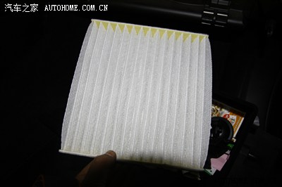

第二个是教大家换空调滤芯。这个我上次做保养的时候刚换的,这次只是示范下如何拆下来与装上去。选购空调滤芯的话淘宝上一堆,随便搜。。。价格也就五六十。

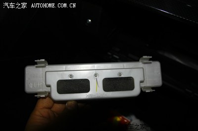

第三步就是按住四个角的卡子把此部件拿出来,里面就看到空调滤芯了,
这个是上次4S店换的空调滤芯。
换好后就直接装回就行了,装回的时候先对准下面一边的卡子,然后使劲推,然后再对准另一边的卡子,这样容易装一些,如果两边一起对齐,有点困难。最后不要忘了把第一步都卡子在套回去。

曼牌空气滤芯的型号是C2201,曼牌空调滤芯的型号是CU1919。大家以后有什么好用的牌子和型号欢迎随时补充。再次谢谢大家支持了。
