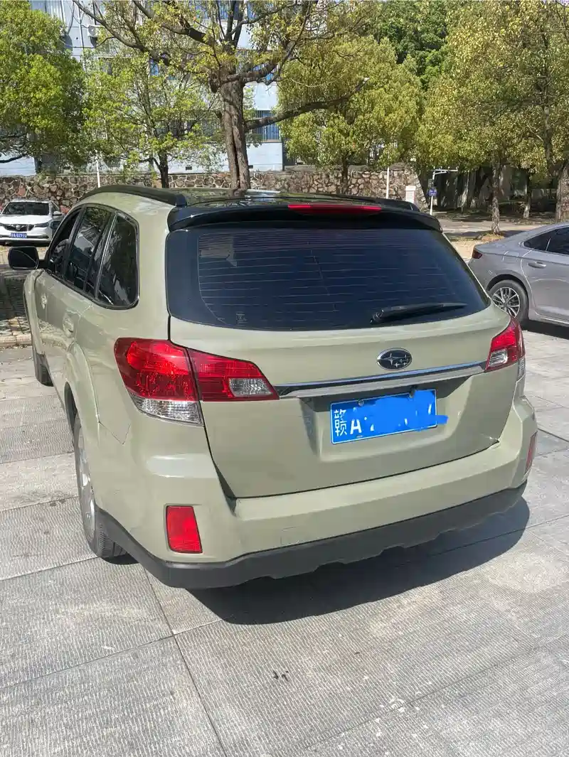

相关车型:傲虎 2010款 2.5i豪华版
购车初衷:就是为了给我老婆代代步,顺便可以户外玩玩。
还记得20年前,经常去逛汽车市场,斯巴鲁给我的感觉就是全时四驱,水平对置,全进口……等优点。当时又没钱,也不舍得。
使用状况:车是买的五手的,据说真正使用时三手,其中二手是车商
车子是10款傲虎顶配,带一键启动,座椅加热,座椅记忆,等等 目前表显示14万公里,
