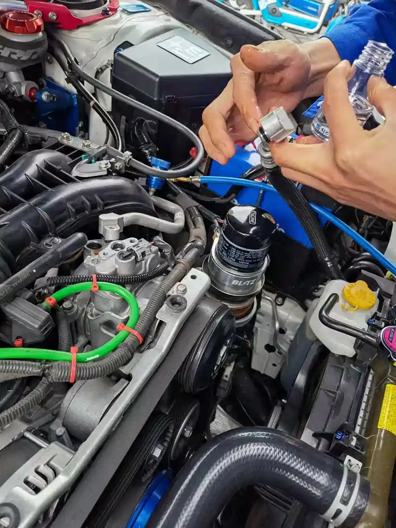

2t傲虎到今年已经六年时间了,今年夏天出奇的热,空调在第一次启动时候,空调介入太慢,发动机动力下降较多,同时类似于压缩机离合器打滑的迹象,偶尔需要反复开关空调才能制冷但由于15款傲虎开始配备的是可变流量压缩机,泵头无离合器设计,所以直接怀疑是流量调节阀工作不正常,导致的需要制冷时,冷媒流量出现问题,增大负载,插上压力表检测后,发现压缩机流量开大之后冷媒高压跳动,内部阻力较大。
解决方法由于大多数人还没修过此款压缩机,都是建议换总成,原厂配件价格昂贵,裸压缩机就5000元上下,第一次买的调节阀大小不对,拆下来后反复比对买到的调节阀是240元,但此款压缩机的油品要求较高,由于环保要求在欧美国家罐装的是R1234YF制冷剂,所以压缩机油匹配的是ND-OIL12标号,某宝只有一家卖,很贵,600多大洋也买了,大约使用20毫升左右,压缩机油只能向下兼容,不能用常见的ND8和11向上兼容,PAG类的更不能使用了。冷媒用量大概400-450g 两罐足够,R134A冷媒尽量买电装,金冷,霍尼韦尔等大品牌,杂牌杂质比较多。
4月28日时候先换了一次冷媒 好了几天没起什么效果 顺便把高低压管的密封圈换新的了
第一次用的国产电装冷媒
压缩机的详细型号,这款变流压缩机支持R1234yf冷媒 所以用油要求为nd oil12
在斯巴鲁定配件 只能买压缩机总成
压缩机就是这款了
后面带线这个就是调节阀
国外说调节阀和丰田的TSE14压缩机是通用的 但其实并不是 交学费了
拆除上盖准备放氟
按照这个步骤先把压缩机油回流 1500转 开到max A/C 内循环最大风 五分钟就够了
压缩机油必须用nd-oil12
买的新冷媒和压缩机油 这个调节阀是错误的
拆下皮带 支架 高低压管 压缩机四颗螺丝 往前移一点就可以了
这个就是调节阀本体 拔下插头一个卡簧摘掉
和网上买的是不一样的
拆下来的时候记得堵住三个洞
转头去修空调的地方配了一个一模一样的
调节阀口这里有点脏 清洁一下
安装好新的调节阀 记得密封圈上抹一些压缩机油
冷媒加两瓶半就够了 0.450kg 加多了会超压不工作
第一瓶熄火时加注 加注前要排空管内空气 启动发动机开max ac 加第二瓶剩一点根就可以了
维修手册要求室外温度30时候 五度为合格
最低制冷温度4度 符合维修手册要求
